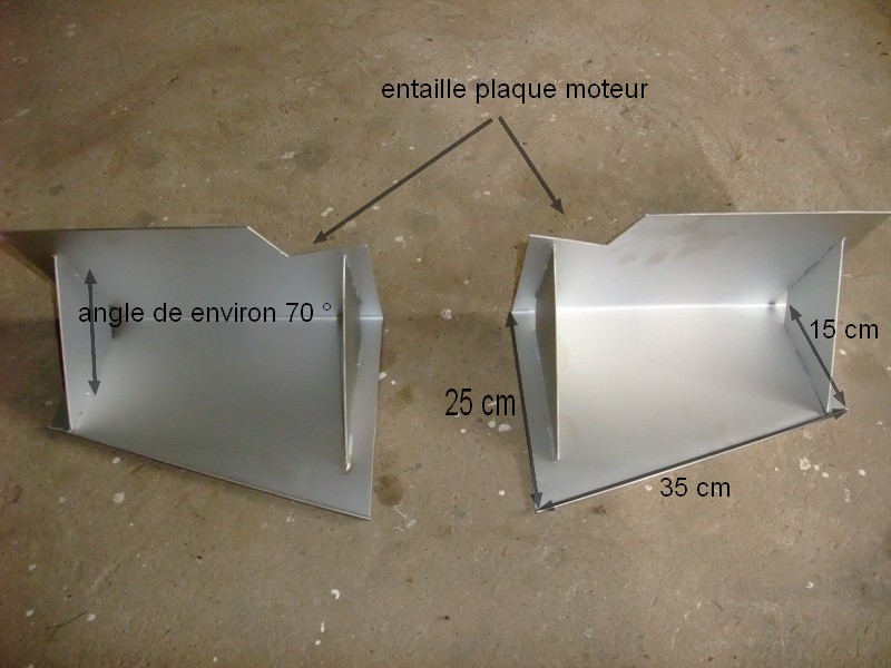

dimension sur le mien: 50 cm largeur par 21 cm profondeur

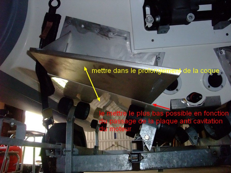

Des flaps inox c est top, sur un 5 m je pense que c est inutile de mettre des verins, il faut juste les aligner a la coque et l assiette du bateau va changer du tout au tout (dejaugeage a plus faible régime, navigation plus a plat..)
J en avais fait pour un db 500 en inox ....super effet plus d appuis donc rend le trim plus efficace d ou l inutilité des foils.
Guillaume

Peux tu me dire les dimentions et surtout de quel épaisseur de tôle tu avais utilisé

A mon avis fait les le plus grand possible ,inox 3 à 4 mm ::r-

Sachant que la plaque anticavitation se trouve au niveau du bas de la coque et que les flaps dans mon cas sont positionnés au plus près du moteur pour avoir un max de largeur, des hydrofoils ne seraient pas passer à moins de mettre de tout petit flaps bien moins utile. Il vaut mieux je pense privilégier la portance.....

j'aime bien les Flaps d'anigou 33 ::K+) , je pense que je vai prendre modéle, il faut que je prenne mes mesures, voir avec l'echelle que j'ai a l'arriere du SR
