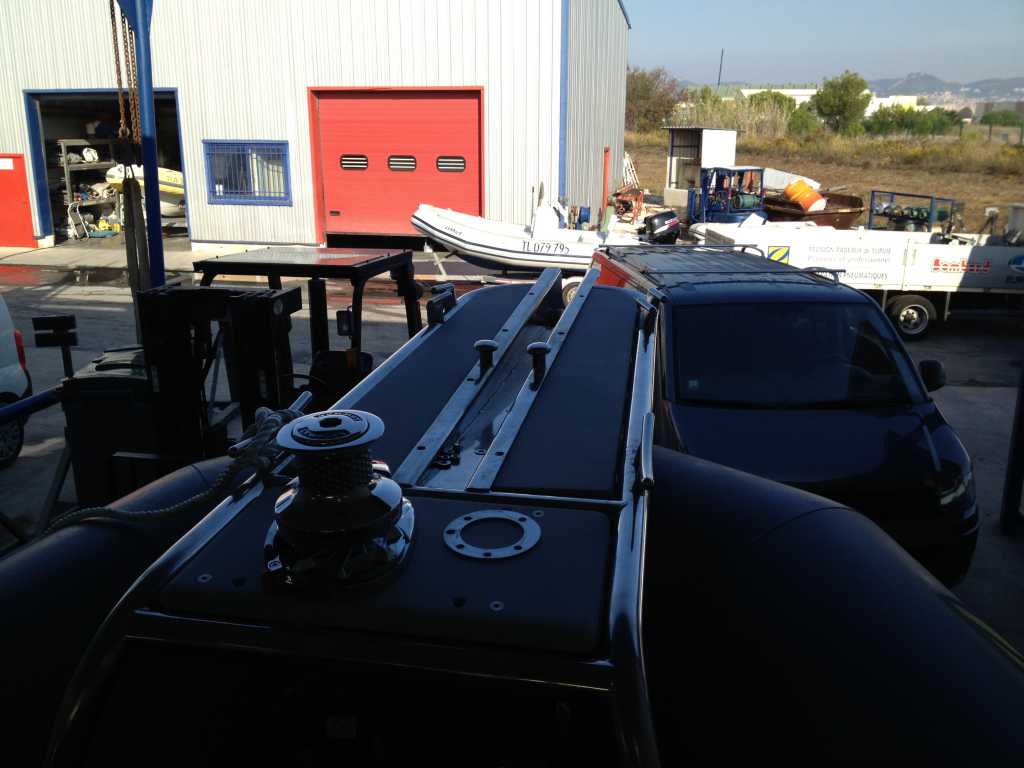

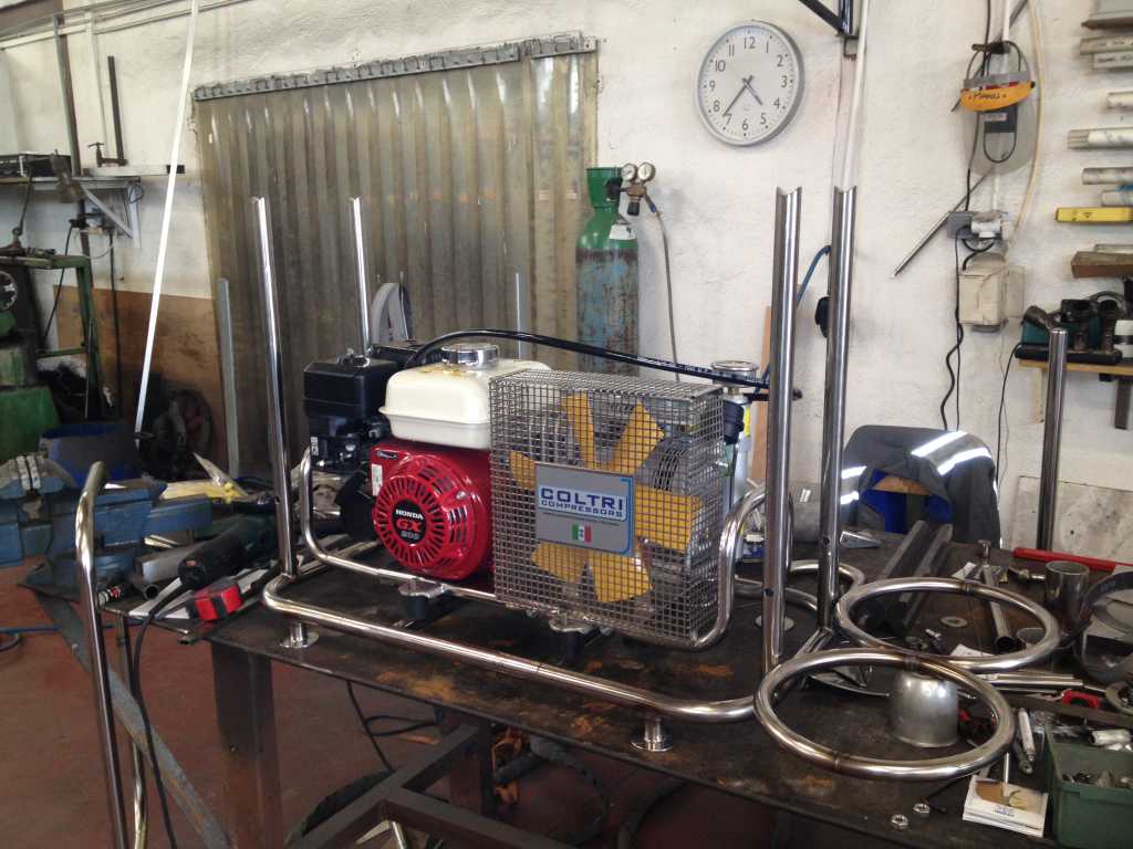

Toutes les structures inox sont "custom made ", T-Top / delphinière / bâti AR leaning post / support de compresseur / blocs :

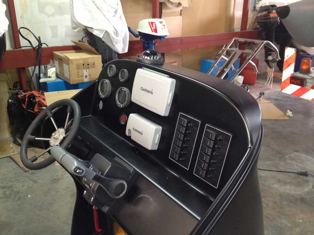

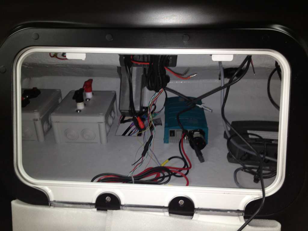

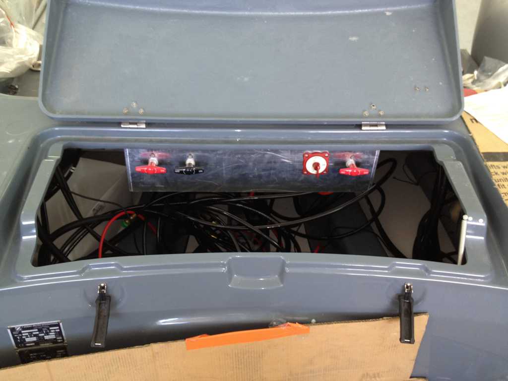

Console Ullman Aéro retaillée (- 34 cms en largeur ) bidouillée avec GPS traceur sondeur Garmin 720 S et Vhf AIS Garmin :
Disjoncteurs bord / guindeau - Breaker Bord ( 2 X 110 Ah) - Convertisseur 12 / 230 V - AIS Garmin.

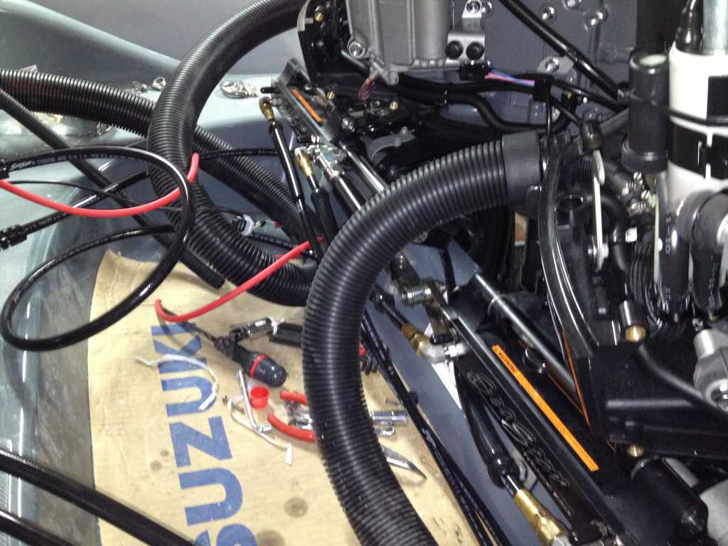

Bâti AR en cours de finition :
Les cerclages de blocs sont supprimés.

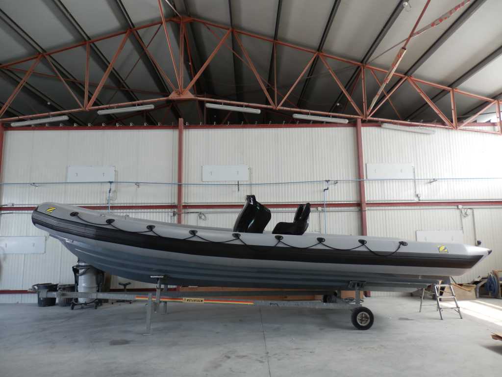

Quelques caractéristiques :
- Long. ext. coque : 8.78 / HT : 9.95 / Int. : 7.45
- Larg. ext : 3.05 / Int : 1.85.
- Poids coque : 1400 kgs / En charge utile avec les pleins : 3 200 kgs.
- Capacité gasoline : 2 X 325 lits.
- Chargeur de quai / répartiteur batteries ( 2 X 110 Ah) / circuit bord 230 V,
- Frigo Waeco 50 lits 12 / 230 V,
- Eau sous pression en réservoir souple 50 lits en soute AV,
- WC chimique,
- Armement hauturier,

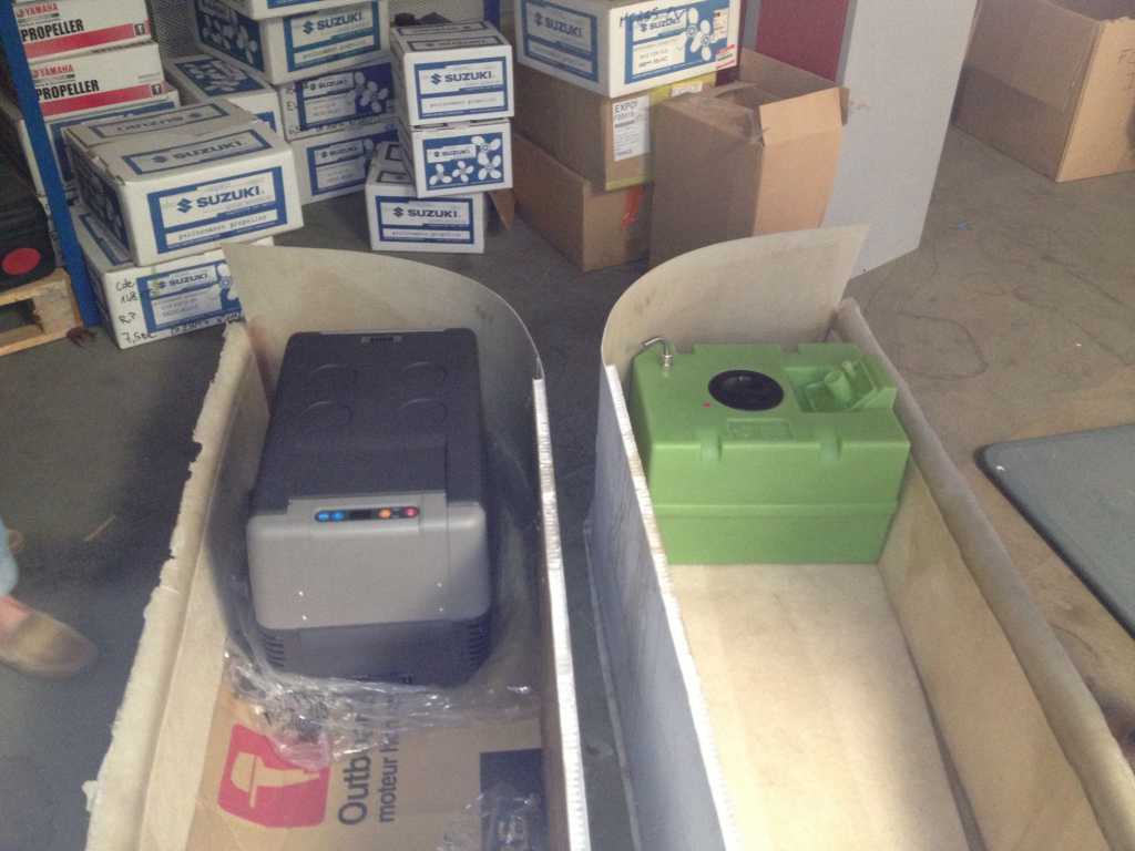

- Coffres AV stratifié nid d'abeille contremoulés sur mesure, amovibles sur inserts; supports bain de soleil / couchage. Ils seront finis après mesure de l'assiette en tangage du canot à charge utile pour les rendre aussi horizontaux que possible :
