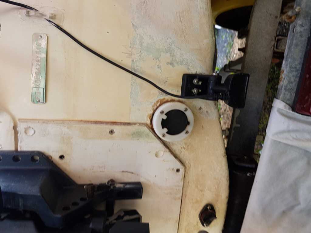

Salut !! mets nous une photo de ta sonde , vue de derriere par rapport a ton tableau... genre comme ça..

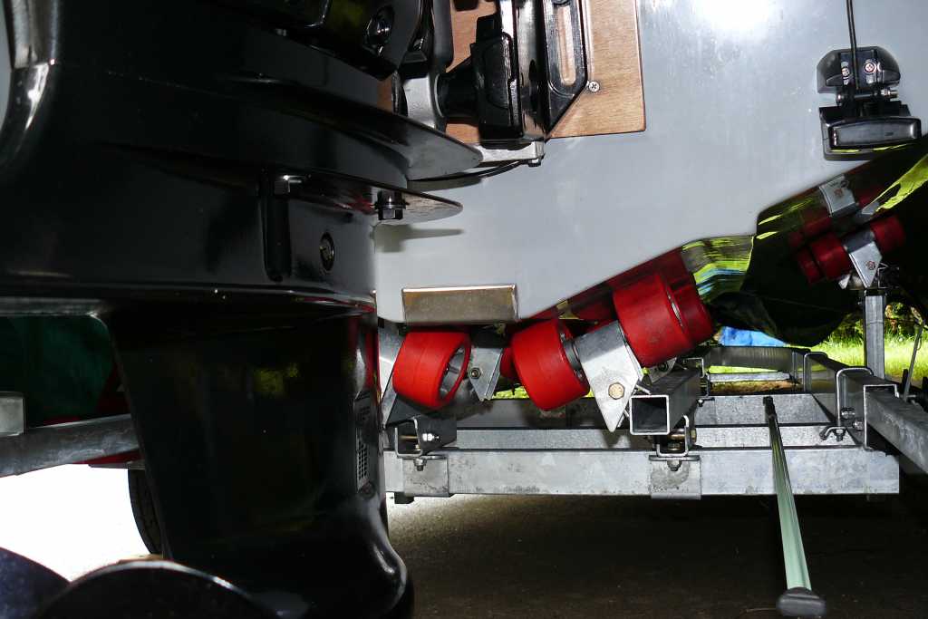

L'eau qui remonte le long du moteur provient de la plaque anti-cavitation qui est un peu trop basse et fonctionne alors comme une écope, ce d'autant plus que le bateau lève le nez, car dans ce cas on a tendance à trimer le moteur en négatif - moteur vers le tableau - pour faire baisser le nez, ce qui améliore l'écope ....
Les solutions ...
- s'assurer que la plaque anti-cavitation est au minimum à 1.5/2cm plus haut que le fond du V de la coque, le moteur étant en position de navigation
- ajouter une plaque de rallonge vers l'avant du bateau, le plus loin possible vers le tableau, vissée ou collée sous la plaque qui est à 4/5cm au dessus de la plaque anti-cavitation - voir photo ci-dessus.
Sonde ... ce n'est certainement pas elle qui est la coupable, ou alors il faudrait qu'elle soit vraiment dans l'axe du bateau

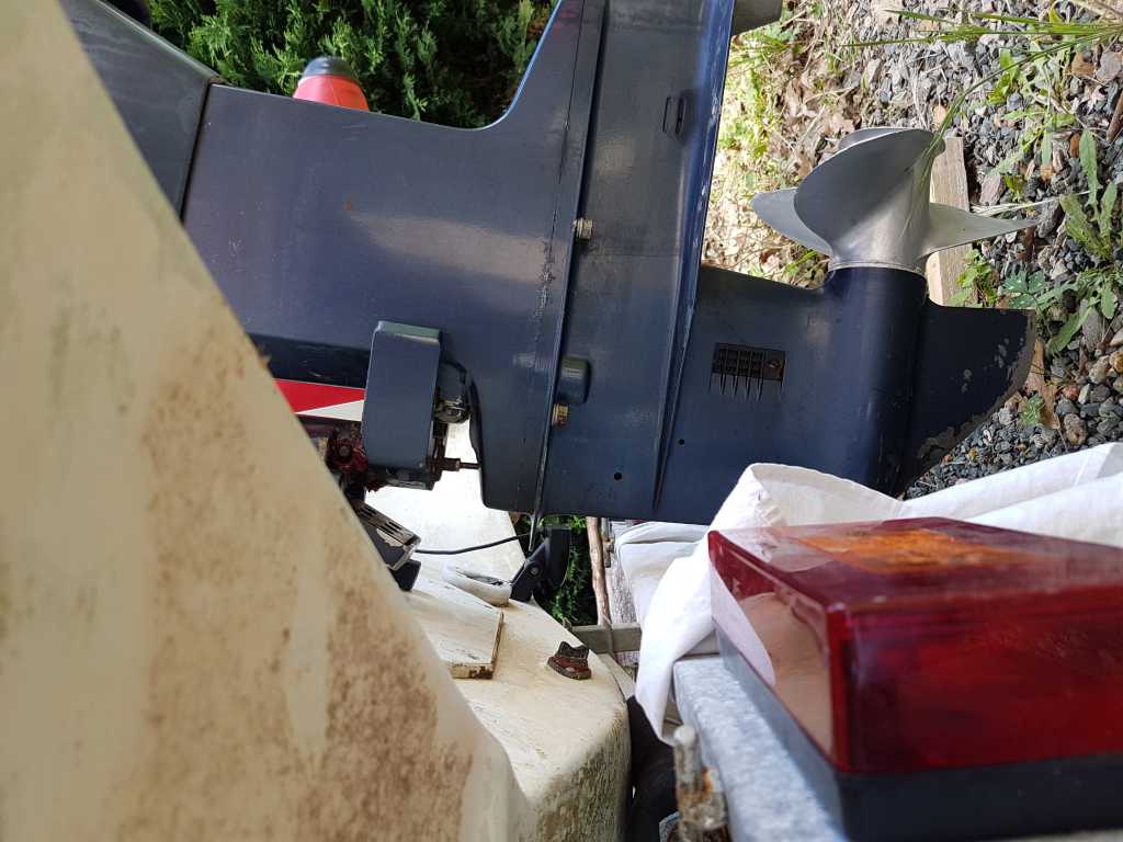

Je vaid poster quelques photos.

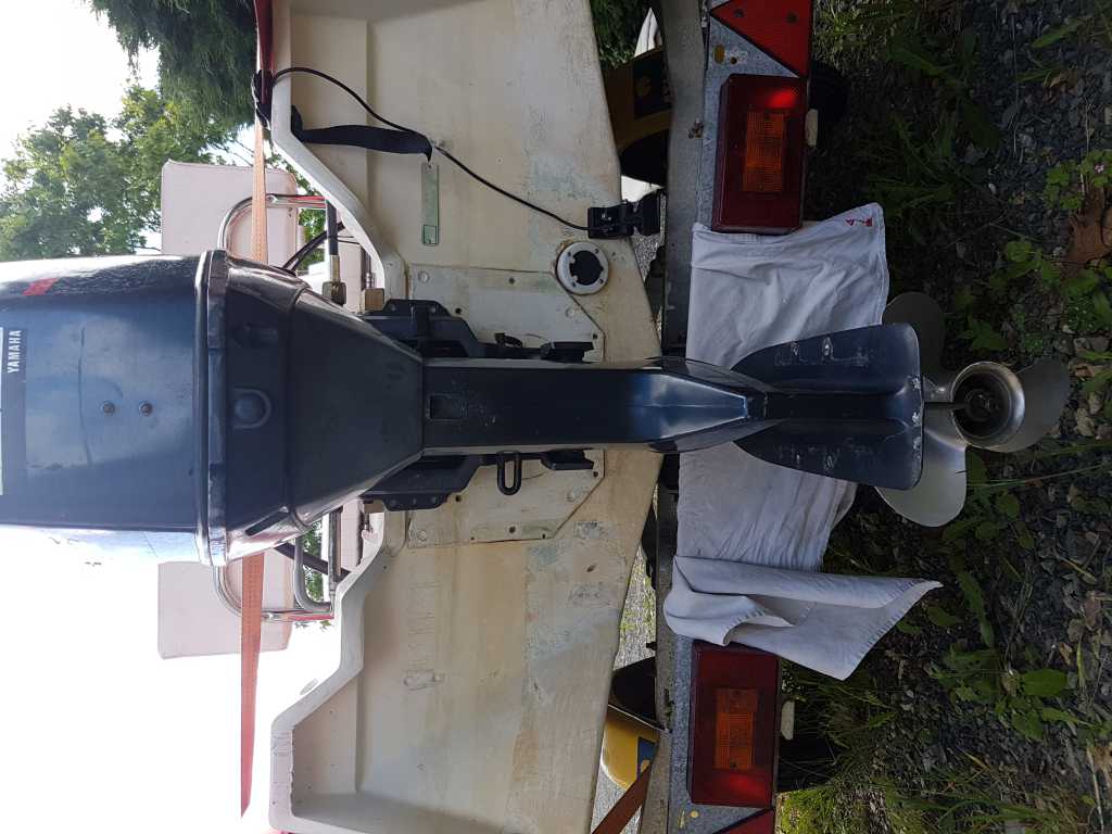

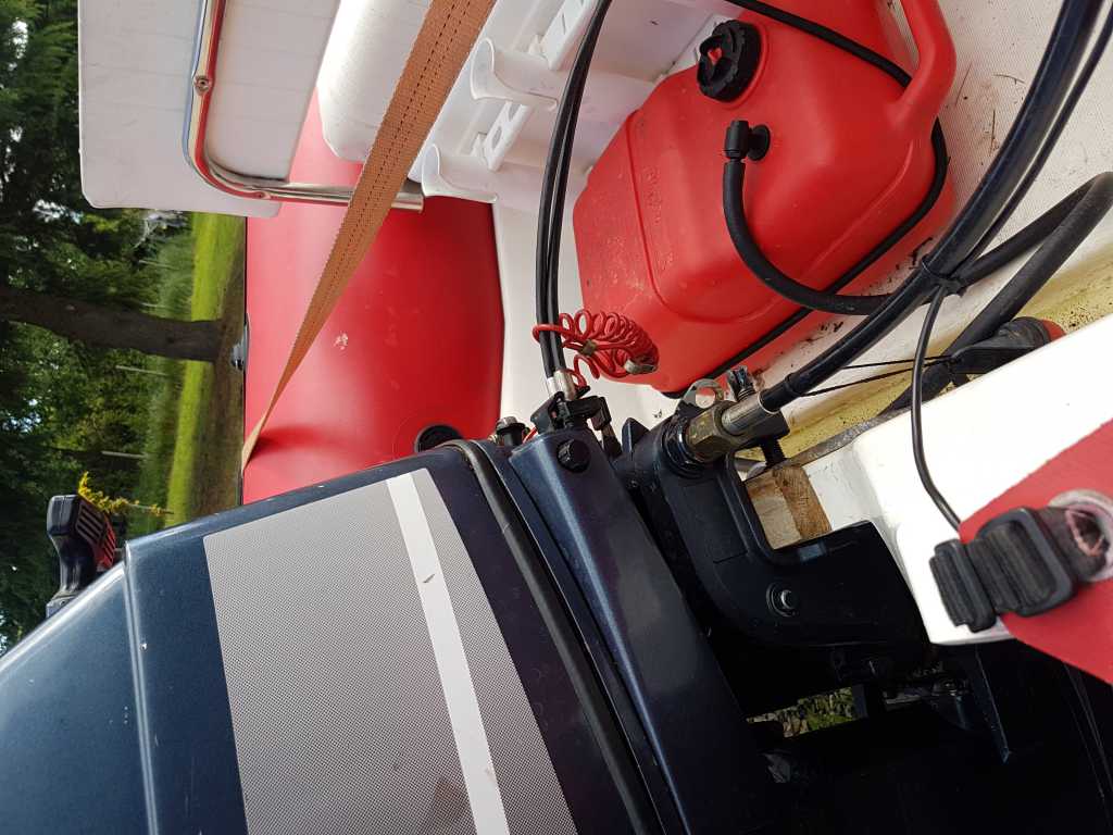

Désolé pour le sens des photos, j'espère que vous arriverez à voir quand même.
soucis avec zodiac 420 pro2 en navigation 24 Mai 2017 08:43 #619653
D'après la photo que tu as mise à 22.42, ton tableau arrière ne semble pas être d'origine, mais avoir été découpé pour abaisser le moteur de quelques centimètres - le double escalier coté gauche ne me semble pas normal - et la dernière photo à 22.47 montre bien que ton moteur est trop bas même trimé maxi au négatif.

Salut !!
Ta sonde est trop basse , il est possible que ce soit aussi elle qui provoque une gerbe ....

Le tableau arriere est bien d'origine jcjcat, il gait bien 38cm et l'echancrure sert pour la direction.
Voici une photo ou on comprends mieux.

Pout ce sji est de la hauteur meltem c'est ce que j'ai fais, si tu regarde bien sûr une des photos et comme expliqué plus haut, mon moteur est quasi au max.

Pour ce qui est de ma sonde Ulysse, la mienne est plus basse, je vais l'enlever pour faire un nouvel essai demain.

Je suis d'accord avec ce qui a été dit plus haut : la plaque anti-cavitation est trop basse... et d'un autre coté tu as déjà une cale.
Si tu as effectivement mesuré ton tableau à 38 cm (=15 pouces), on est bien sur un tableau qu'on appelle 'arbre court'.
Mais il y a arbre court et arbre court, surtout sur les moteurs anciens :
- J'ai eu un Tohatsu 2T 30 CV 2006. C'était un arbre court 17 pouces
- aujourd'hui, j'ai l'impression que tout est standardisé (court : 15", Long 20"), mais ça n'a pas toujours été le cas.
- j'ai regardé le Owner Manual du Yamaha 30 CV (Yam' 30W, 1998 ) : www.yamaha-motor.com/assets/service/manu...-18626-02-88_601.pdf . En page 80, tu verras que l'arbre court fait 16,5 pouces, soit 42 cm.
- Sur la doc du Yam 30 Z (année 2001), il n'y a pas la longueur d'arbre du 'Court', mais le 'Long' fait 21,5 pouces (page 78). J'aurai tendance à croire que le court fait 5" de moins, (donc 16,5", comme en 1998). www.yamaha-motor.com/assets/service/manu...-18626-04-13_683.pdf
Quel modèle de moteur as-tu ? Est-il de 2001 comme le bateau ? Yam' 30 W, Yam' 30 Z ?
Pour moi, l'arbre est trop long de 4 cm par rapport à ton tableau. Est-ce que tu peux remonter encore pour des essais ? jusqu'à combien ? fixation par pinces ou à vis ?

Zod49, tu dis que ton moteur est "pratiquement au plus haut" ce qui est inexact au vu de ta dernière photo.
Les 2 boulons du haut sont au milieu de la plaque d'appui en alu, qui est surtout faite pour recevoir les rondelles d'appui des vis de serrage "à main" du haut, que tu n'as pas car elles n'étaient présentes que sur des moteurs plus anciens.
Tu peux donc percer ton tableau plus haut et te lancer dans une série d'essais qui auront quelques chances de modifier sérieusement le comportement de ton Zozo.
