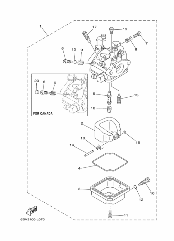

c'est pas possible d'acheter directement un gicleur en 0.70mm ...???? excusez mon ignorance, je bricole un peu mais je ne suis pas un as de la mecanique .... :unsure:
debridage yamaha 4cv 4t en 6cv 28 Juil 2016 14:55 #604051
c'est bien le rep 5 ????
debridage yamaha 4cv 4t en 6cv 28 Juil 2016 15:06 #604054
non le 16
le 5 c'est le diffuseur
comme tu ne changes pas le diffuseur, ni le venturi...soit très prudent et très progressif pour augmenter le débit du gicleur.
tu as aussi le 17 auquel tu ne touche pas ....
de toute façon si tu change tout ce qui devrait être changé..tu es au prix d'un carbu....
et une bricole restera une bricole
