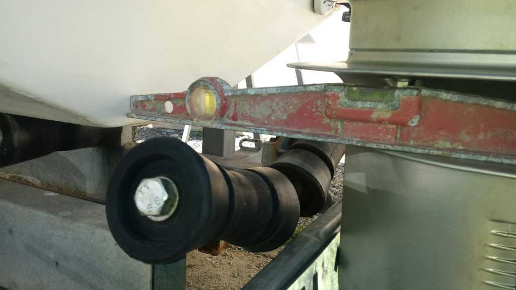

pro open 115 Honda 16 Juil 2016 11:58 #603178
salut
je vous joint la photo de la hauteur du moteur, sachant que e ne peu pas aller plus haut
pro open 115 Honda 16 Juil 2016 13:12 #603180
Bin si tu ne peux pas monter plus ton moteur ... "on est mal patron!" "on est mal!".. ::w- ::w-
sur mon boat(pas le meme ni le moteur non plus) mon montage est +1cm il a tendance a racketter a partir de 40nds plus ou moins selon la surface de l'eau
et le gonflage des boudins , ni trop dur ni trop mou pas facile.. je sais que si je voulais je pourrai remonter d'un trou ou deux pour faire disparaitre le phénomene, mais bon..je prefere profiter de l'efficacité du trim ..
Quoiqu'il en soit le rackettage a partir de 27 nds ça le fait pas... tu regle assez positif ton trim ?? ça pourrait coller le c*l dans l'eau et améliorer la stab...et fais un essai boudin dur au poing (surtout ceux de l'arriere)
pro open 115 Honda 16 Juil 2016 13:12 #603181
il faudrait le monter de combien ???
pro open 115 Honda 16 Juil 2016 13:26 #603183
michael447 écrit: il faudrait le monter de combien ???
A priori au moins a +4/5cm parce qu'au vue de ta photo il est a +1 a tout cassé.. non???
pro open 115 Honda 16 Juil 2016 13:29 #603184
oui 1 a 1.5 pas plus
personne n'aurai une rehausse a vendre ou au moins a tester pour me permettre de savoir si j'aurai le résultat escompté ??
