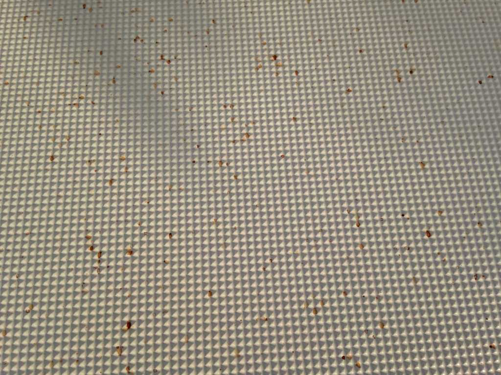

Bonjour à tous
Depuis 3 semaines, après que nous ayons pris un grain la nuit, je me suis retrouvé avec une multitude de petites taches orange à marron sur le pont du bateau. (Gel Coat blanc strillé anti dérapage).
Ca me fait penser à une retombée de petites particules ferreuses de l'atmosphère, mais à priori, ce n'est pas çà. Pourtant, c'est apparu après cette nuit de pluie au début Août
Impossible pour l'heure d'enlever ces tâches.
J'ai d'abord essayé un détergeant puissant (Pronet Jaune), mais aucun changement
J'ai ensuite essayé de l'eau oxygénée à 23% de volumes pure, mais toujours aucun changement
Puis je me suis énervé encore un peu plus, avec des bottes en caoutchouc, bateau à l'eau, j'ai vidé 1 bouteille d'acide chloridrique sur le pont, étalé avec une brosse, laissé agir 10 minutes, et ben, c'est comme si j'avais pissé dans un violon.
Et puis, je me souviens que sur Antibes, y'avait eu un cas un peu similaire sur un (ou plusieurs???) bateau, il en avait été conclu que c'était des retombées de je ne sais quoi des avions qui atterrissent à Nice
Et moi, le ca coïncide aussi à un événement automobile qui a eu lieu au Castellet le 25 et 26 Juillet (Ferrari Racing Days) évènement qui amènent 2 jours avant et 2 jours après une dizaine de très gros jets privés a me passer à quelques mètres au dessus de la maison chaque jour pour atterrir à l'aérodrome du circuit du Castellet.
Toujours est-il que je sais pas comment me débarrasser de ces tâches marron, si quelqu'un a une idée ?

Cela ressemble à de la rouille, as tu essayé le bon vieux COCA COLA ??
De toute façon ça ne sera pas plus agressif que l'acide...

salut, moi ca me la deja fait ,c est de la rouille due au sable avec surement du minerai de fer ,achète du sel d oseille ( ou acide oxalique chez castomachin ) 4 cuillère a soupe par litre mouille bien laisse agir et partis !! tu peut aussi déjaunir la carène ca marche nikel et c est pas cher
sur les parties verticale applique du sopalin que tu pulvérises pour que ca reste mouillé plus longtemps

OK Balou, je vais essayer aussi, j'aurais pensé qu'avec le l'acide chloridrique, la rouille s'enlève, mais rien n'y a fait.
De toute façon, ca va me couter un bidon d'acide oxalique, on verra bien je vous dirai ce qu'il en est.
J'ai eu ces mêmes tâches sur les parties lisses, mais en frottant à l'éponge, côté Spontex, ca part, mais il faut vraiment frotter très fort :^-C} :^-C} :^-C}
Là dans les strilles du pont, pas facile, j'ai essayé a la brosse chiendent, mais ::D- ::D- ::D- ::D-

Non, l'acide chlorhydrique n'enlève pas la rouille. Par contre le phosphorique oui. Donc tu dois changer d'acide.
Conseil : Dilution de 30 à 50% (attention les doigts !), passer avec un pinceau, vu la forme des diamants. Laisser agir 1/4 d'heure. Rincer.
Le conseil un peu plus haut à propos du Coca est valable, car cette boisson contient de l'acide phosphorique, mais en faible quantité, donc il faut attendre (beaucoup) plus longtemps.

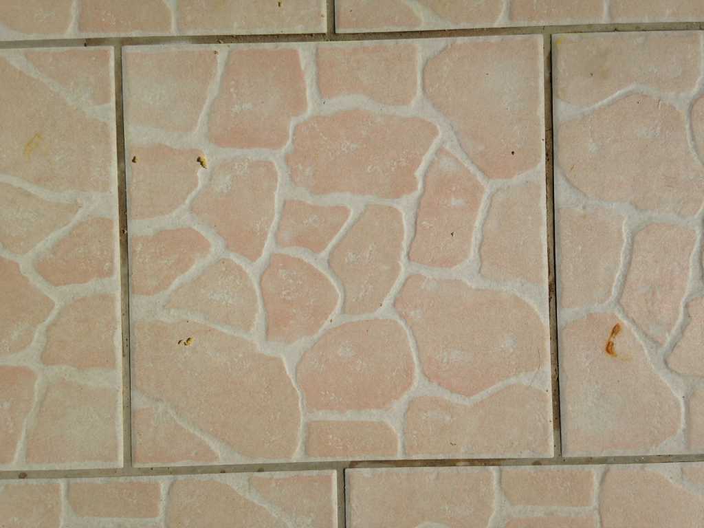

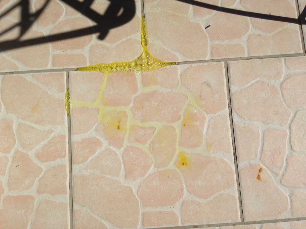

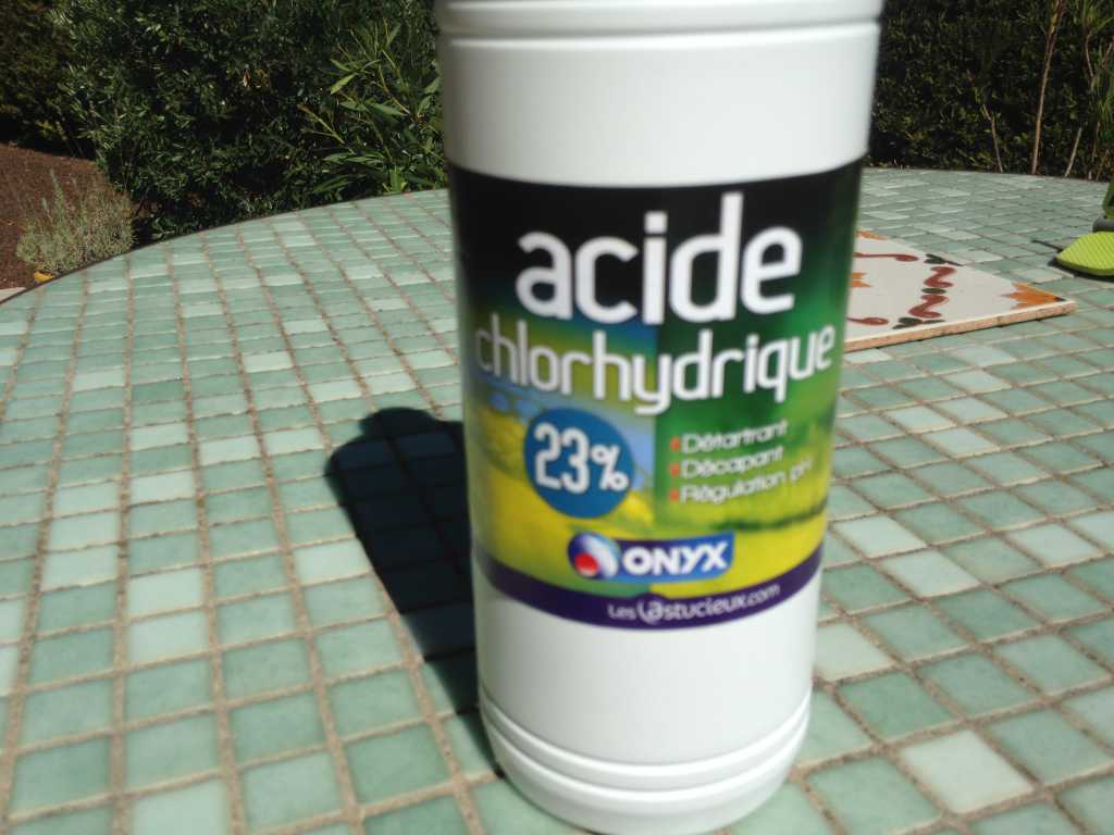

En revanche, l'acide Chlorydrique enlève la rouille, je te dirais même que çà l'enlève grave ::e-
Expérience faite à l'instant sur ma terrasse, a cause d'un salon de jardin ''genre marocain'' en fer, j'ai des traces de rouille sur mon carrelage.
Regarde, je viens de le faire, j'ai laissé à peine 3 minutes l'acide Chlorydrique agir

L'acide chlorhydrique dissout plutôt le carrelage (et les joints) de ta terrasse, que la rouille elle-même. Et le tout est donc éliminé en même temps.
Mais ton gel coat supporte cet acide, donc aucun effet sur la rouille. D'ailleurs, tu ne dois constater aucune "mousse" lorsque tu passe cet acide sur ton bateau n'est ce pas ?

Ce carrelage c'est du grès cérame, vitrifié en surface, donc l'acide, bof ...
Mais si la rouille a pénétré - carreaux en terre cuite par exemple - l'acid chlorhydrique ne fait rien

Ca fait 11 ans que j'ai ce salon de jardin, ça fait 11 ans que je nettoie les traces de rouilles que çà me fout sur le carrelage ::M-) bien sûr, faut rincer. ::d- ::r- ::r- ::r- ::r-

Verdict avec de l'acide Phosphorique à 37,5% en laissant agir 25 minutes: nothing ! les tâches sont toujours là.
Essai avec de la soude de bricolage (décapage) : Nothing itou
Essai avec un détergeant ménager puissant (Pronet Rouge) www.pronet.fr/rouge.html
Y'a peu être quelque chose à faire...Là, la nuit tombe, je verrai demain, et peut-être avec la rotobuse pas trop forte du karcher, ca va partir :rB:+) :rB:+) :rB:+) :rB:+)
