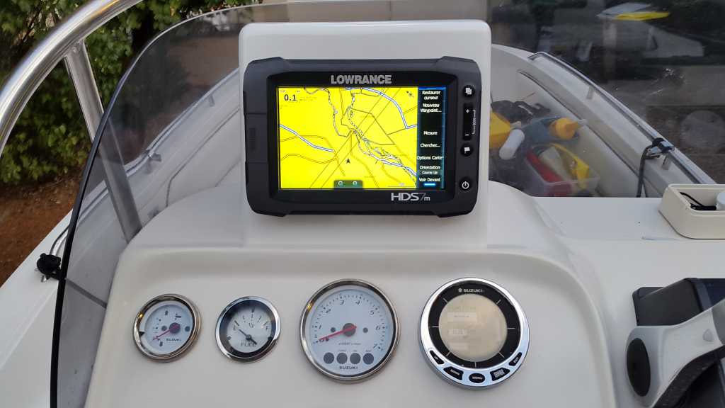

Bien ta rehausse,lorsque j'ai fait la mienne, je l'ai moulée sur le pare-brise. elle me prends toute la console. fixation 3 points et silicone pour le joint.

Voilà c'est posé.
Le rendu est extra j'ai enfin le GPS bien en face, les angles sont tout à fait respectés, la couleur est pile poil. Je l'ai fixée par 6 vis et jointé au sika je suis très content du résultat.
Cette rehausse peut aussi être utilisée pour poser les écrans type Smart Craft....
Modifications sur console ZAR 30 Aoû 2015 19:23 #586704
Superbe !!!!!! :a{b)
Modifications sur console ZAR 30 Aoû 2015 19:28 #586705
Oui, beau boulot... :a{b)
Surtout si tout fonctionne :sc))

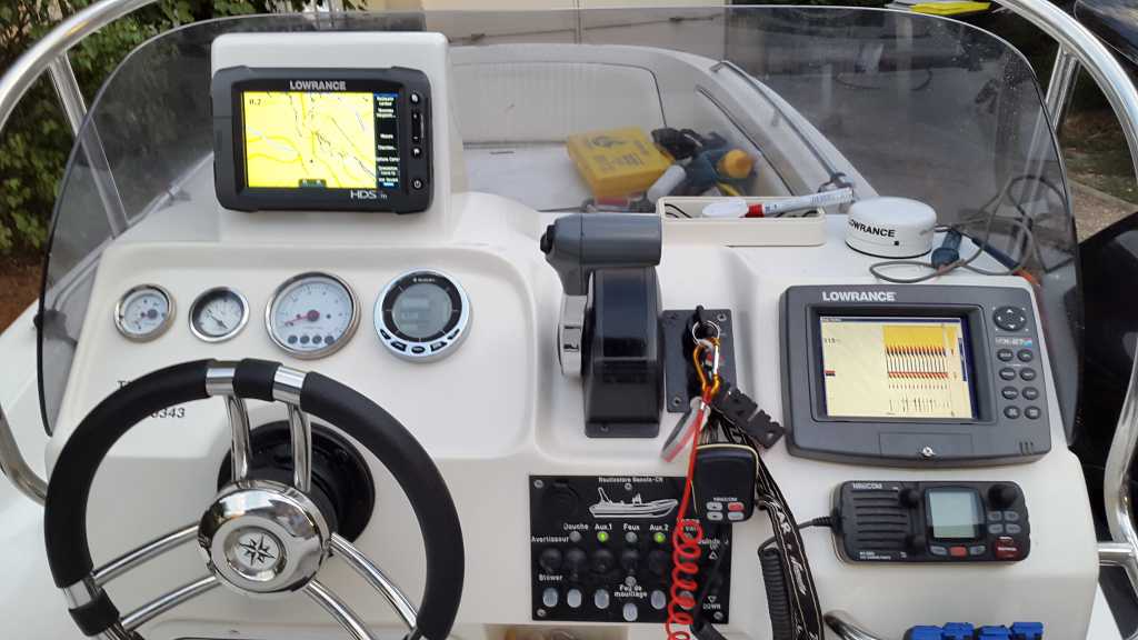

Modifications sur console ZAR 31 Aoû 2015 21:19 #586763
C'est quoi l'écran qui est tout à droite de la console Paclèque ? ::r-
Modifications sur console ZAR 31 Aoû 2015 23:02 #586770
Marilo, bonjour
c'est un combiné LCX 27 qui ne me sert plus que de sondeur et pour éviter d'avoir un trou.

Très belle réalisation, Eric :a{b) :a{b)
