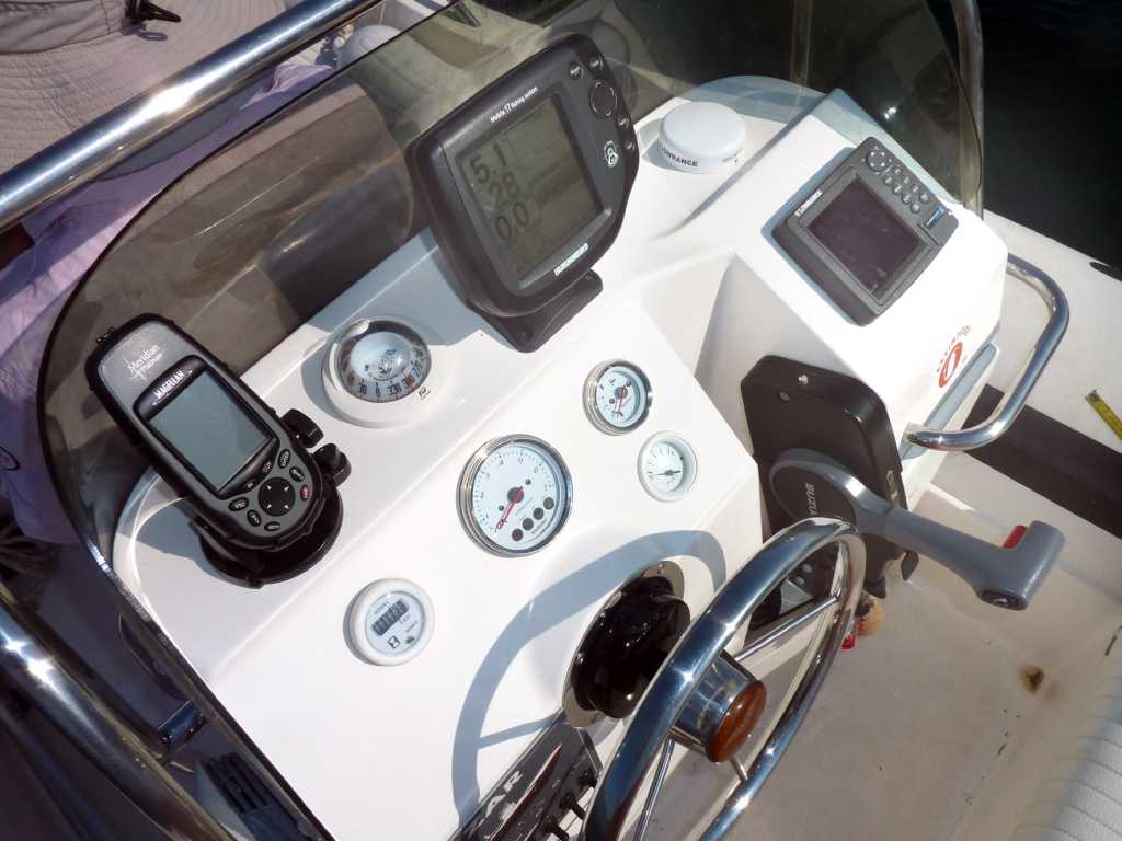

Bonjour a tous
je m'adresse aux rois du bricolage qui sont légions ici !
Je dois modifier la console de mon ZAR (voir photo)et je me retrouve avec plusieurs questions :
- comment peut on enlever des restes de silicone (sous le support du petit gps a gauche) sans abimer la console (acetone ?)? je prcise qu'il n'y en pas beaucoup ...
- plus sérieux : je veux également enlever le compa au centre et le sondeur a droite. Pour le sondeur je suppose que ce sera comme pour le petit gps, petits trous de vis et traces de silicone, mais pour la boussole hic ... il doit y avoir un trou de 68 mm !!! La personne qui entretient mon bateau en Sardaigne me propose de faire un bouchon de ce diametre dans un produit a l'identique, de siliconner le tout, poncer et revernir ... Vous en pensez quoi ?
Pour info sur toute la largeur ou presque de l'emplacement va venir un combiné Garmin Echomap 92 sv qui va sans doute cacher pas mal de choses par son étrier.
Merci de vos conseils !
et a propos est ce que quelqu'un a deja installé ce combiné Garmin ? Si oui retours positifs ???

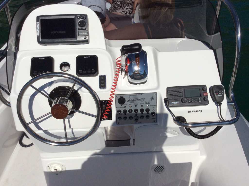

Salut Pat ::r-
Je crois que pour les traces de silicone, l'acétone est parfait, mets en tout de même à petite dose ...
Pour " cacher" tous ces trous je ferais découper une plaque ( acier inox, carbone ou autre) et la collerais à la résine sur le dessus de ta console ::K+)
Apres tu re fixes çe que tu veux, où tu veux :sc))
Sur le mien j'ai fais faire une modif en usine que je trouve sympa ....
Assis on ne voit plus rien mais comme je pilote tjs debout çela n'a pas d'importance ::K-)

Hi Meltem
Très sympa ta console.
Pas idiot le coup de la plaque mais ou est ce que je vais trouver ca en Sardaigne !!!! Mais je vais l'évoquer dès demain matin avec mon concess et entreteneur (?) de SR ! Pour info c'est quoi le compa que tu as mis en vertical ? Parce qu'il va falloir que j'en remette un aussi sous le compteur horaire pour être en règle avec les autorités (francaises mais bof suis jamais en France avec le batreau) et italienne ! Et par sécurité aussi en cas de panne électrique ! ::q}+

Juste une petite remarque pour Pat69.. Je crois que ton antenne GPS est mal placée.. si tu peux la déporter sur le haut de la main courante avec le support approprié ce ne serait que mieux(pas d'angle de masquage) .. et cela dégagerait ta console pour mettre autre chose...une télé par ex.. (je déconne...) ::e- ::e- ::e-

Ca fait presque 10 ans que ca fonctionne comme ca et je dois dire parfaitement. Le Lowrance a été un bon lecteur de cartes, je le laisse en place mais il va devenir un peu "secondaire" avec le combiné Garmin (qui lui n'a plus besoin d'antenne (intégrée)). Je vais m'en servir comme compteur de vitesse compa mais sur l'echomap il y a vraiment tout ! :^dB}

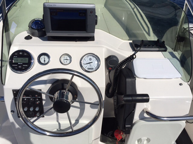

Bonsoir à tous,
J'ai réorganiser la console de mon 53, le support du gps Garmin 720s couvre les trous de l'ancien sondeur, le vide poche à droite a remplacé l'ancien auto radio et la vhf a la place des trous de l'ancien gps et le nouveau autoradio a trouvé sa place en remplacement du compteur d'heure.

Salut Patrick
Je pense que pour moi aussi ca va se terminer comme ca, en remettant des "choses" pour cacher les trous !
Pour la boussole par contre il va falloir quand même "boucher" car le trou est de 68 mm !!! :S
Mon mécano sarde me garanti que ca ne se verra pas et c'est vrai que j'ai vu hier soir une "reprise" faite avec un bouchon, puis poncage, puis peinture et vernis final ... nickel ! D'autant que l'étrier du Garmin passera en grande partie sur la réparation !
A gauche a l'emplacement du vieux petit gps Magella, ca a laissé 4 petits trous, je pense mettre un support transparent pour VHF Portable. Et remettre un compa vertical sous le compteur horaire. Et le tour sera joué ! B)
Très bon choix si c'est un bon pour le geel coat

Il faut vraiment qu'il soit très bon pour rattraper le niveau et dncore plus la couleur (le blanc jaunit toujours un peu)
Il me parait plus simple d'acheter une plaque de carbone par exemple, d'y placer les intruments puis de la fixer sur les trous à cacher.

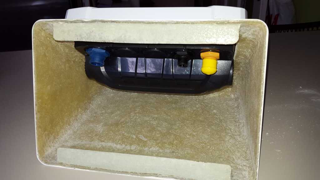

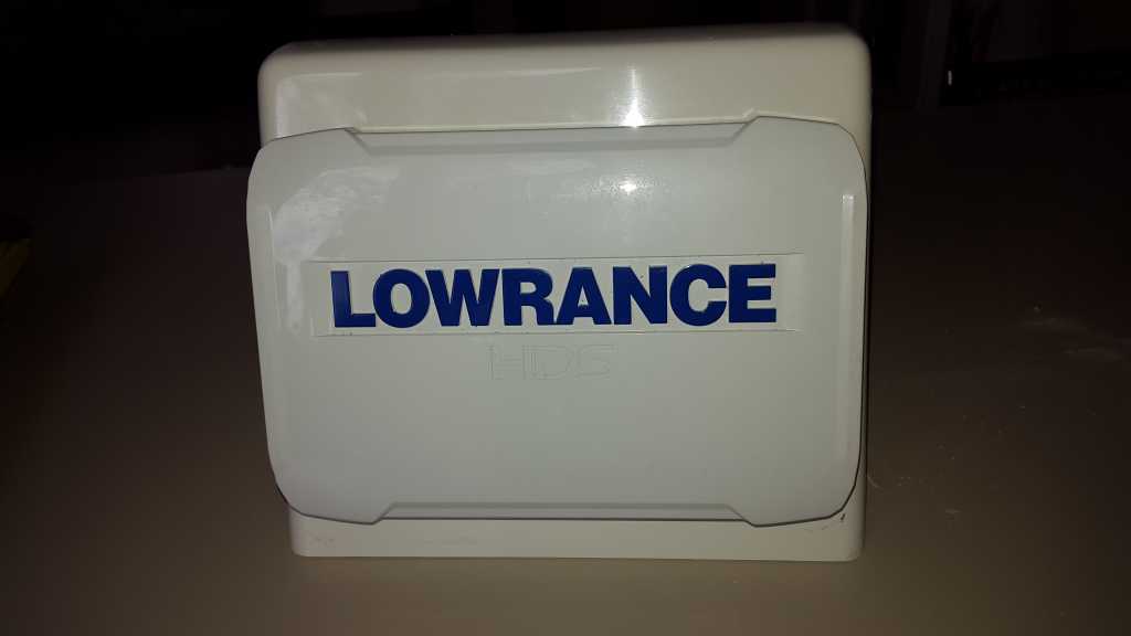

Je vois qu'on a tous les mêmes besoins, entre autre retrouver un GPS lisible bien en face du pilote.
Après avoir longtemps cogité et installé le GPS provisoirement sur étrier, je crois ue j'ai trouvé la solution qui intéressera certainement nombre d'entre vous.
La rehausse de console un peu comme celle de Meltem mais avec 2 avantages:
- Plus petite donc moins gênante
- moins onéreuse, moins de 100€ contre 350€ pour celle d'origine ZAR
Par contre elle respecte parfaitement les angles de pare brise des Zar et la personne qui les fait a même pris le soin ,à ma demande, de jaunir très légèrement le gel coat pour l'adapter parfaitement au vieillissement de ma console.Le système de fixation est simple, il suffit de mettre 4 vis et un joint ( sika ou gel coat, ce que je vais faire).
Je l'ai recue cette de semaine, elle est nickel, il ne me reste plus qu'à la poser.
Pour le compas, je confirme, il n'est écrit nulle part qu'il doit être à poste donc un compas de relèvement dans la trousse de sécu fait parfaitement l'affaire sachant qu'en plus il y en a un sur le GPS.
Voilà ou j'en suis:
Il ne me reste plus qu'à la monter,
Je vous met plus de photos après la pose dans les jours à venir

Pas mal la réhausse de console ::K+) ::r-

Oui, superbe, reste plus qu'à la voir en place ::K+)
