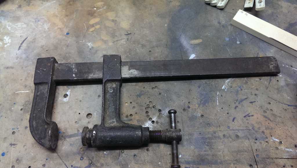

Lorsque je parle de Presse je pense à cela !
ce qui te permettrais dans mettre quatre, deux en haut de ton assemblage et deux en bas qui prendrait en même temps sur le tableau, tu aura une meilleur force de serrage qu'avec des serres joints !

salut et merci pour cette idée de traverser les plaques et les cales par des vis et boulons, mais tous cela semble serré par les brides du moteur .
mon probleme c est de fixer les plaques au tableau , d ou les serjoints
la solution serait de percer le tout ( tablier plus plaque et mettre les vis ecrous. je ferais cela une fois certain que mon marsouinage a disparu.
je me trompe ?
