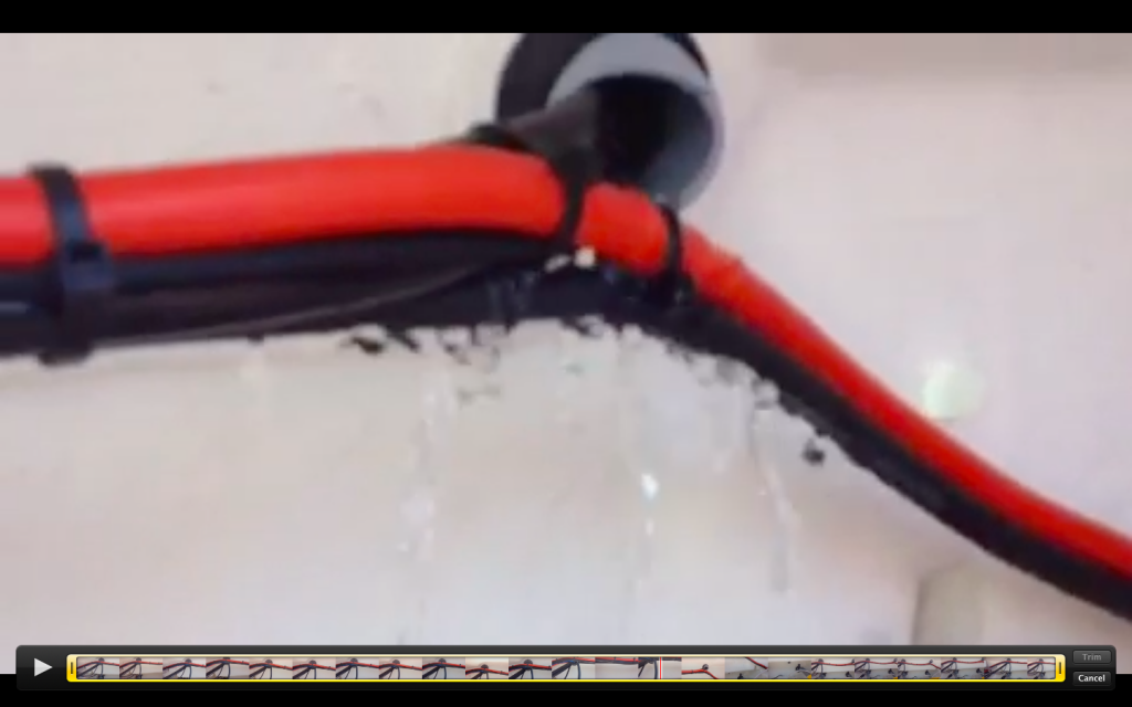

J'ai fait l'acquisition d'un Zar 65 Suite chez Nautic Store a l'automne dernier. Lorsque je l'ai mis au corps mort pour la premiere fois cet ete, par un clapot modere dans la region de La Rochelle, il y a eu beaucoup d'eau (estime a 200 litres) qui est rentree dans le coffre arriere. L'eau s'est propagee jusqu'au coffre du milieu, noyant mon frigo et declenchant mes gilets auomatiques.... Heureusement que c'est un SR ou alors je l'aurais retrouve au fond.
J'ai ecope, pompe et fait des tests pour comprendre par ou l'eau est rentree; en marche arriere un peu vive, des quantites importantes d'eau rentrait par les passages des gaines moteur qui avaient donc un vrai probleme d'etancheite.
J'ai contacte le concessionaire qui m'a repondu qu'il etait normal que ces passages ne soient pas etanches, et qu'il ne pensait pas que l'eau soit rentree par la. Et donc pas de garantie. Je veux bien, mais c'etait vraiment le niagara (voir video jointe) et j'avais 200 litres dans les coffres.
J'ai fait reprendre par un artisan local l'etancheite des passages de gaines avec du Sycaflex, et depuis il n'y a plus de probleme, et ceci dans les memes conditions au corps mort. Le concessionnaire a qualifie cette intervention d'inutile...

L'eau rentrait par les passe-coque des gaines moteur (pas par les tuyaux des vide-coques, qui par ailleurs fuient legerement, mais ca ne peut expliquer les quantites d'eau rentrees).

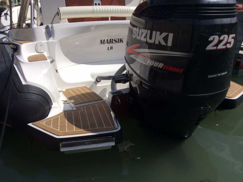

J'ai pense un moment que mon zar 65 etait trop bas sur l'eau a l'arriere (a cause du poids du suzuki 225), ce qui aurait pu expliquer une exposition excessive au niveau de l'entree de ces gaines sur le tableau arriere qui sont positionnees assez basses de toutes manieres. Mais en comparant avec d'autres 65, cela ne semble pas le cas.

La video "niagara" en marche arriere pour simuler le clapot sur l'arriere ou une vague rattrapante

La video ne passe pas.
Voici une photo montrant la fuite par la gaine moteur gauche
