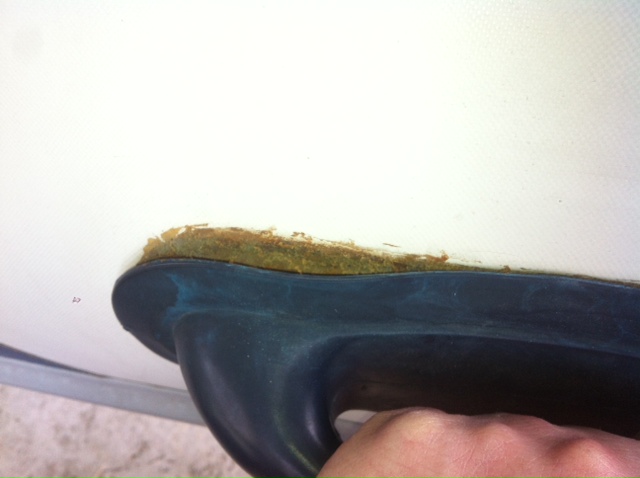

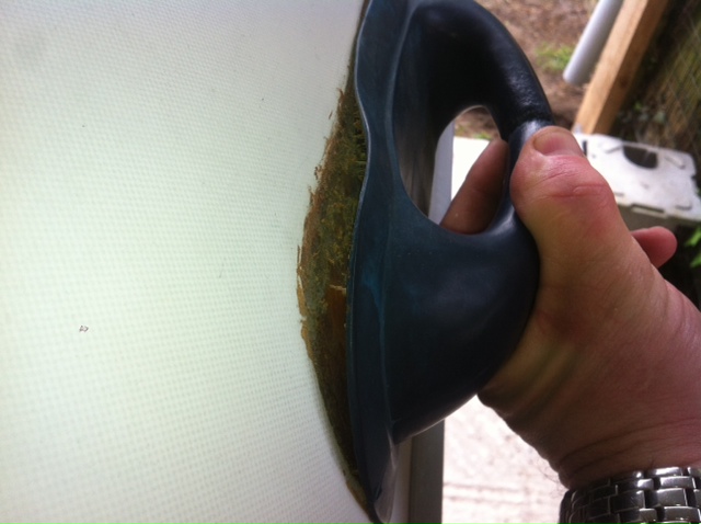

j'ai une poignée qui se décolle sur mon Tempest
je viens vers vous pour avoir des infos pour la recoller car je suis novice
Est ce qu'il faut la décoller entièrement ou la recoller comme ça ?
S'il faut la décoller entièrement avec quoi nettoyer la vieille colle ?
Quelle colle utiliser dans les 2 cas jointe
Ci-joint 2 photos
Merci de votre aide

bjr,j'ai fait bcp de travail sur mon boat ,roustine ,poignee,assise sur les boudins ,davier,donc la decoller entierement ,avec l'aide du'un decapeur thermique,tout redecaper ,pour enlever toute trace de colle ,et la recoller ainsi,mais qu'elle est la matiere de ton boat§?????
Recoller une poignée 21 Avr 2014 14:13 #549165
Décoller avec un décapeur thermique en chauffant la poignée, ok, mais surtout méfiance car si tu chauffes un peu trop tu vas tuer le tissu.
A manier avec beaucoup de précautions donc !
Pour enlever la colle, surtout ne pas chauffer car elle se ramollit et se déplace un peu plus loin - et encore plus de risques de détruire le boudin.
Abrasif c'est tout, et diluant spécial pour colle néoprène si c'est le cas.

bonjour , bon nettoyage pas de produit genre actetone sa craint ,il faut de la colle bi composant pour pneu ,

Bonjour a tous Super glue vient de sortir une colle pour materiaux souples, j ai essayé hier sur une poignée arrachée je vs tiens informé du resultat
la demonstration etait buffante chez Leroy Machin
Recoller une poignée 21 Avr 2014 19:07 #549190
bon suite; cela tient! colle "super glue3 enrichi en caoutchouc" 6.30 les 2 tubes en promo, surface de collage de la poignée de saisine arrachée 1.5 x 2.5 cm
A mon avis il vaut mieux decoller ta poignée completement car comment nettoyer l ancienne colle autrement
Avant le remontage delimite d'abord au crayon à papier, puis avec de l'adhesif de masquage ta zone de collage cela evite d'en mettre partout

Merci pour vos réponses
les boudin sont en Hypalon

6€ et quelques pour 2 tubes, je suppose que c'est des mini-tubes, quelle surface recolles-tu avec ça ? Quelques cm², pas plus certainement.
A comparer avec la trentaine d'€uros pour un pot de 750ml de colle neo/hypa 2 composants, qui permet de coller un peu plus d'1.5m² à 150g/m²/couche
