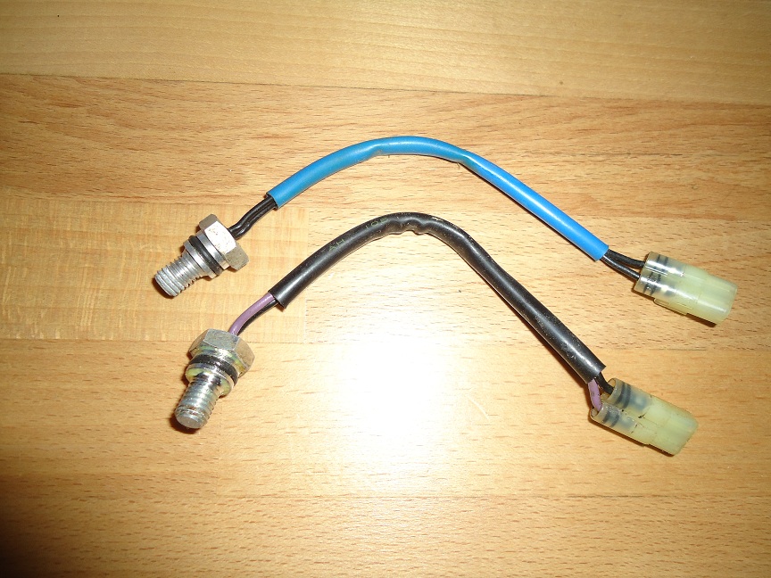

salut awoak_bzh_29,
si ce sont ces 2 sondes qu'il te faut, contates moi en mp.
fred

Sonde de température DF50 07 Avr 2013 14:08 #521161
ces sondes proviennent d'un bloc de la même année que le tien donc si tu les veux, la balle est dans ton camp.
j'ai également le calorstat au cas ou...
fred

Sonde de température DF50 14 Avr 2013 18:07 #521767
C'est bon seb,
contact par mail avec lui aujourd'hui, j'essaie de le renseigner avec les photos qu'il m'envoie.
son mail est arrivé sur ma messagerie après que j'ai posté...
fred
