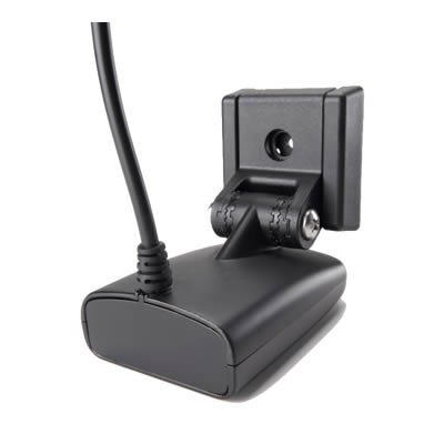

j'ai verifier au niveau de ma sonde qui elle aussi fixé sur un support déboitable (je pense en cas de collision avec un objet) est comme ceci ...
j'ai remarquer aussi que des que le rythme s'accélère et que le bateau dépassent les 30Nds ou que le bateau affronte les vagues à vitesse élevé.... la sonde se déboite à tout les coups... je m'en rend compte des que le sondeur m'indique "Alarme profondeur" en bippant !

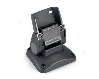

effectivement j'ai le pieds avec pleins de broches >>>> celui ci
donc toi aussi tu souffre de ce problème ? :angry:

j'ai constaté un peu de jeu lorsque le sondeur et mis sur sa base, j ai entouré les plots de connexion avec du ruban téflon(afin de ne pas trop augmemter l'épaisseur lorsque )
mais le problème c'est un peu atténué.
lors de ma visite au salon de paris , je suis allé voir un technicien de chez navicom; lui expliquant mon problème, celui n'a pas eu l'air plus surpris que cela.
il m a dis de prendre un stylo bille et d'écarter légèrement les broches de contact(du cote ou la pointe du stylo sort). et aussi de voir si les broches ne sont pas oxydées.

Les chocs créent des micro coupures car il y a malgres tout un peu de jeu entre le pied et le combi, j'ai résolu le probleme en collant sur le pied quelques épaisseur de scotch de type servant au camouflage en peinture et la miracle plus de coupures.
C'est simple et efficace

Le scotch est efficace, l'écartement des broches n'avait pas changé grand chose à peine un peu moins de coupures

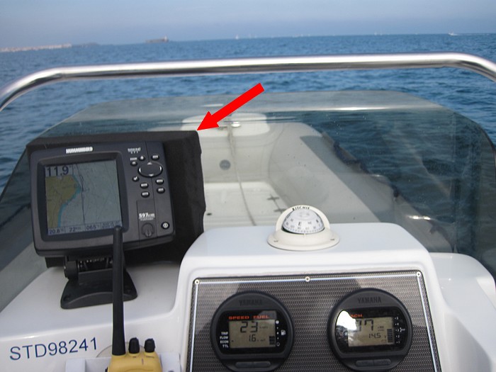

J'ai remarqué sur le mien, qu'une des deux "patte ressort en metal" dans la base du pied etait tordue...mais non accessible pour la remettre d'aplomb...
J'ai resolu en parti le pb en mettant un morceau de mousse qui fait office de silent-bloc...
Sinon, votre bout de scotch vous le mettez où ::u-

Pour ce qu'il en est du pied de sonde qui se déboite à forte vitesse ou en saut de vagues... Etes vous aussi concernée par ce probleme comme moi ?
Quoi qu'il arrive meme sur mer plate à partir de 35nds "ça se déboite" ! Et la sonde ricoche sur le support...
