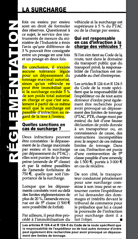

Tu as raison de préciser que cette appréciation n'engage que toi car la tolérance de 10 % est une vue de l'esprit . Il n'existe aucune tolérance de dépassement du poids autorisé si ce n'est la marge d'erreur de l'appareil de pesée qui ne saurait être de 10% .

Modification PTAC remorque 15 Oct 2017 17:41 #625054
Dans le cas de Corsica ça represente meme pas 3% du totale...
Qu'il demande au bleu.. j'ai dis.. sinon il change de bateau ,de voiture, ou il passe le E etc.. mais j'ai peur que cela lui revienne plus cher que l'amende...
Modification PTAC remorque 15 Oct 2017 18:20 #625057
Justement , passer le permis E revient moins cher que l'amende et tu confirmes par ton article l'absence de tolérance pour la surcharge . De 0 à 5% , 750€ d'amende et au delà en plus de l'amende immobilisation du véhicule .
