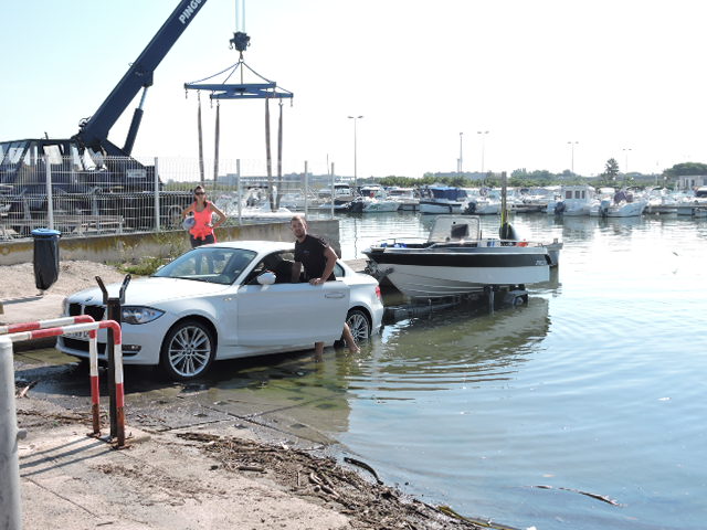

Toujours pareil: à cause des .... qui trempent leurs remorques (à freins ! ) quand encore ils ne mettent pas avec, dans l'eau, la voiture, je pense que nous devons avoir un sacré parc de rossignols dangereux sur nos routes! ça va finir par ::t- ::t- :sc)) :sc)) lé gi fé rer! et pour cause!
Que penses-tu de ce que j'ai mis plus haut, à propos de Mécanorem qui exige une vérification annuelle? Vu que mes pneus SEULS affleurent à peine l'eau, je ne m'y plie pas tous les ans, le risque est si faible..... mais à la 3ème année, là, j'y vais systématiquement!
un gros malin mettant à l'eau à Palavas les Flots : je pense qu'il avait une envie folle de me demander ce que et pourquoi je photographiais!
roue de secoure pour la remorque. 16 Aoû 2016 10:25 #605255
Merci Aningoul, pour ce soutien ....qui n'est en fait qu'un ralliement au bon sens dont nous parlions il y a quelques jours :^dB}
Quand je vois les disques et étriers de freins de cette superbe " Béhème" tremper dans l'eau salée..
J'ai les dents qui grincent ::p- ::p- ::p-
