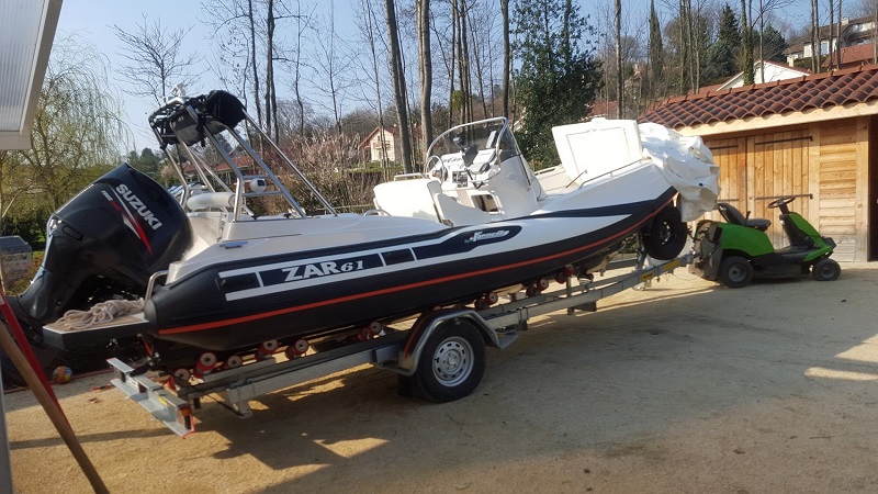

Petit retour d’expérience sur différents essais que j'ai réalisés:
Je le fais au tracteur tondeuse pour un attelage d'1T8 sur des graviers cela passe sans soucis:
Mais si pour toi cela ne passe pas....

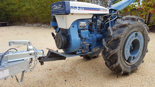

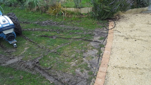

J'ai un gros motoculteur Staub et j'ai adapté une boule dessus et là cela ne marche pas du tout (pas assez de poids sur les roues qui labourent tout sur leur passage)
Il faut abandonner l'idée ::p-

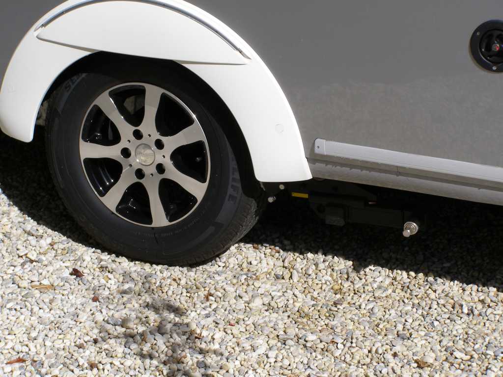

Par contre j'ai vu quelqu'un bouger son bateau de 2 tonnes avec cela et cela fonctionne nickel même en pente et sur graviers:
En plus télécommande pour tourner nickel...
J'ai peur qu'avec le "Trailer valet" le résultat soit similaire au Staub

L'enduro c'est très bien sur une caravane , mais sur une remorque bateau, vu son emplacement il ne fera pas long feu après la première mise à l'eau. ::L-
Manoeuvrer sa remorque seul sans souci 18 Juil 2016 19:44 #603304
La personne qui l'avait sur son boat avait fait un système de démontage rapide avec deux goupilles.....

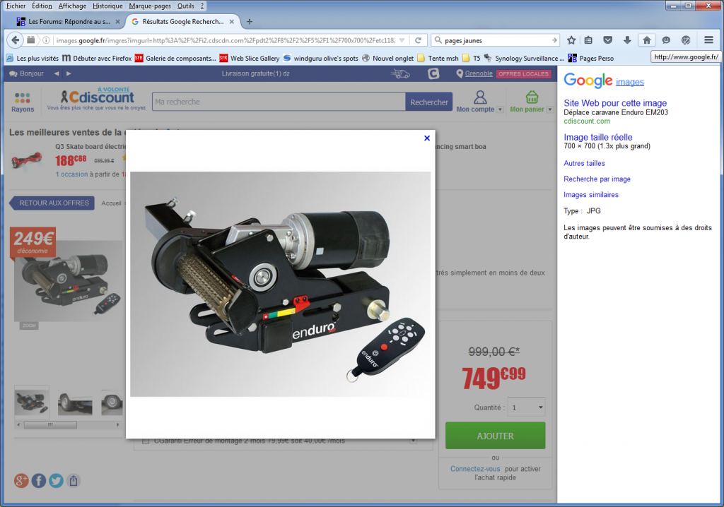

Et ca, c'est quand même plus abordable !!
Le prix :
www.cdiscount.com/auto/remorques-portage...Offre=102357812#pres
Et sur un sol bétonné, ça patinerait aussi?
J'ai un ensemble (bateau + remorque) de 500kg, mais pour rentrer dans ma cour goudronnée, j'ai une courte pente, mais de 20%.
Penses tu que le motoculteur puisse être une solution?

Le soucis du motoculteur c'est que n'ayant qu'un essieu tu es obligé de laisser la roue jockey en place donc son adhérence n'est liée qu'a son propre poids....et pas à celui du timon.....(sauf bien entendu si tu as envie de faire de la musculation et de te suspendre au guidon du motoculteur pour équilibrer les masses....)
Peux être que 500kg sur goudron cela passe :unsure: ...mais en ligne droite car si tu essaie virer l'attelage a en plus la fâcheuse tendance d'essayer de faire basculer le motoculteur sur le coté...
A mon avis à oublier dans tous les cas ::q}+

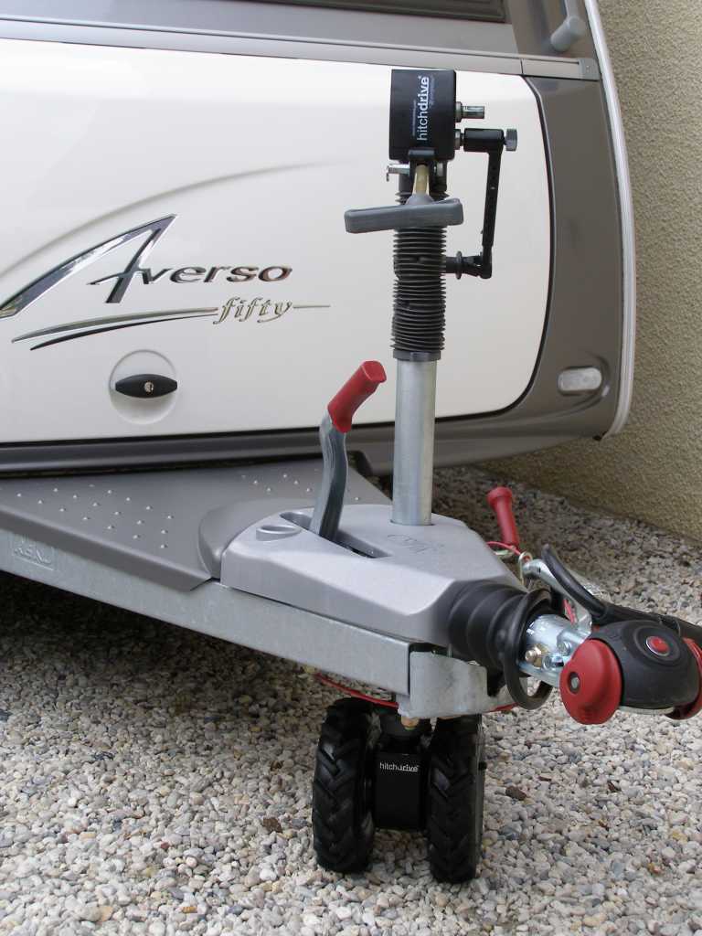

Voila ce que j'avais avant sur ma caravane un hitch drive
très bien sur le plat et une surface goudronnée ou bétonnée mais dans un camping sur de l'herbe ou du gravier ça ne sert strictement à rien !!
Ensuite j'ai installé un enduro mover
Excellent sur toutes les surfaces mais à proscrire sur une remorque de bateau en raison de l'oxydation des parties mecaniques et electriques
