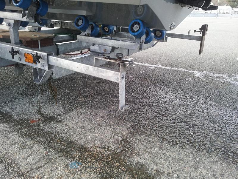

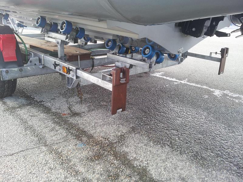

Je vous soumets une petite amélioration apportée à ma remorque (Rocca). Très simple et rapide à réaliser, elle vous fera économiser pas mal de temps sur les came sans gréver votre budget.
Vous aurez besoin simplement d'une perceuse, d'un foret de 10mm à bois, d'une scie sauteuse (ou à chantourner), d'une scie égoïne, d'une râpe moyenne et de 2 morceaux de contre-plaqué marine d'environ 30 x 10 cm (chutes récupérées au chantier marin le plus proche).
De quoi s'agit-il ?
Simplement d'éviter, à chaque mise à l'eau / sortie d'eau la dépose des deux barres, réglables en longueur, qui maintiennent la plaque à feux à l'arrière de ce type de remorques. Vous allez me dire que si on ne les enlève pas, le bateau risque de venir frotter dessus et la coque de s'abîmer. Oui (cela m'est aussi arrivé). Et bien avec mon montage, plus de soucis : les 2 barres restent à poste et la coque ne s'abîme pas...
Allez, assez de discours, une petite photo sera plus explicite :

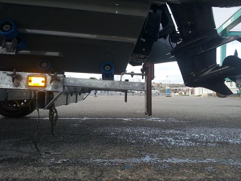

Voilà une photo, prise sous un autre angle. Lorsque la remorque est en position de mise à l'eau, les plaques sont presque entièrement immergées et l'étrave en appui sur les rouleaux qui basculent, donc presque en appui sur la dernière traverse de la remorque.
Il suffit que le bateau de désaxe de 20 à 30 ° et il vient toucher l'extrémité des barres.

et donc là ...il va toucher le bois ? c'et ca ?

En temps normal, le bateau ne touche que les rouleaux (quand il n'y a pas trop de vent, ni de courant ,et que je vise bien ::t- ).
Par contre, si je loupe mon arrivée ou que le courant ou le vent déportent le bateau, il peut arriver qu'il se désaxe suffisamment pour toucher l'extrémité d'un des deux bras. C'est à ce moment là que la protection en bois est utile.
