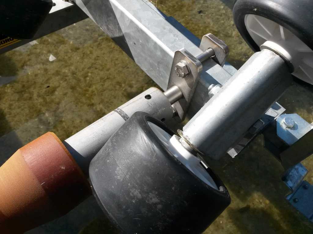

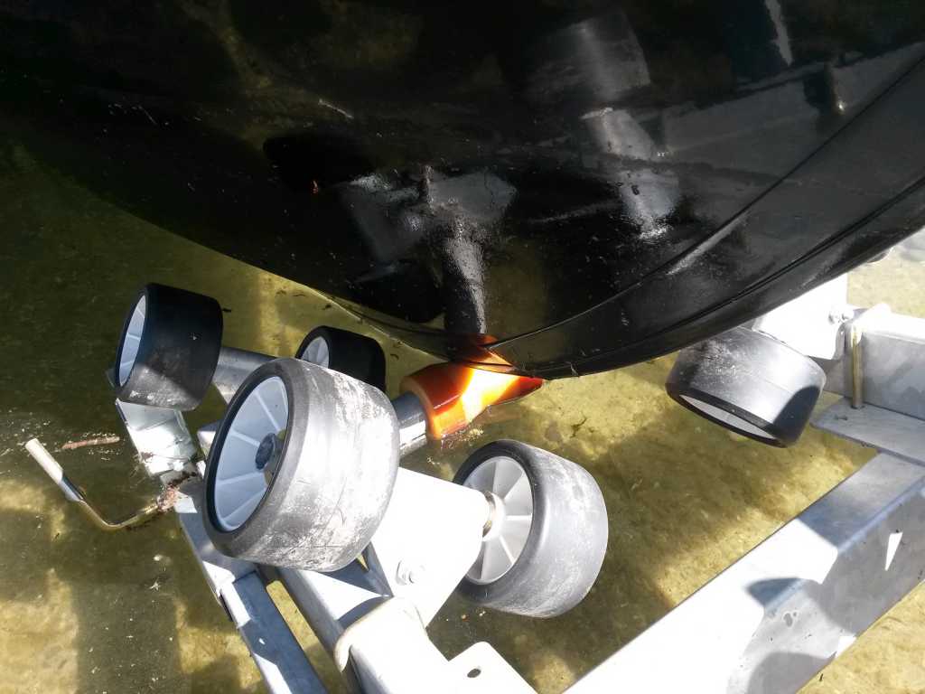

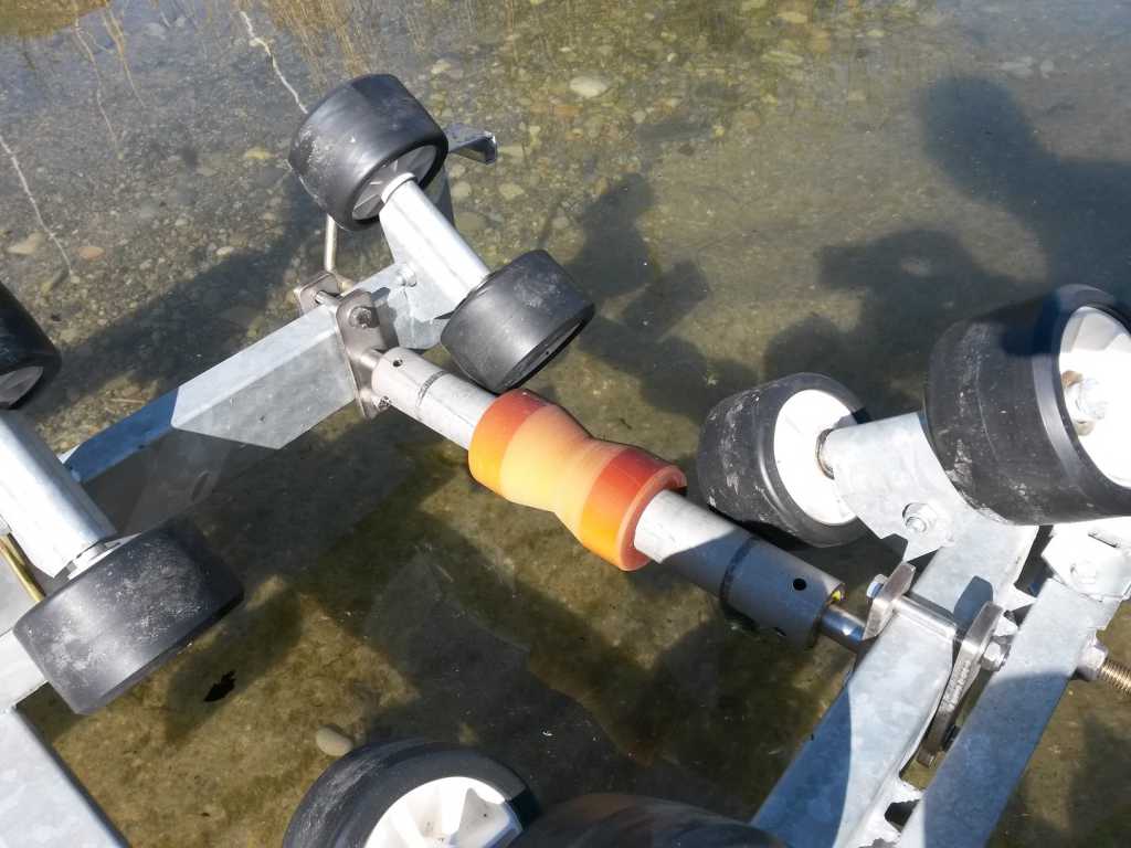

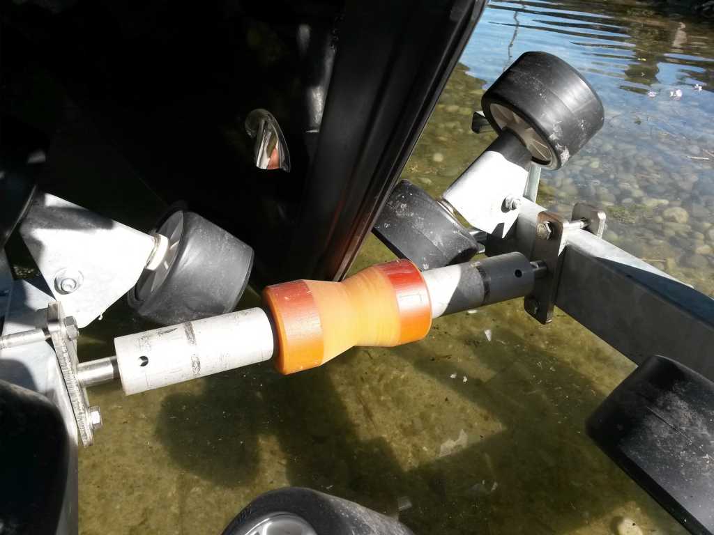

yves01 écrit: Salut Nicolas,
Oui bien sûr, fabrication artisanale, tout inox(même les roulements) et rouleau en polyuréthane !
Prochainement des photos.
Yves
j'ai fais ma 1ere sortie dimanche sur le lac du Bourget, temps magnifique et eau d'huile.....le rêve B)
J'en ai profité pour faire des photos de mon rouleau en conditions "mer" (juste les pneus arrières immergés, limite jante/pneu) lors de la remontée de mon 75 sur la cale de Conjux:
j'avais réglé le rouleau le plus près possible des 2 premiers rouleaux et le top, aucun nouveau réglage à faire, je suis très satisfait du résultat, l'étrave ne touche et ne plie plus les 2 rouleaux d'attaque.
Le seul problème, au début de la remonté, c'est la pression énorme de l'étrave sur le rouleau qui accentue mon problème de décollement de ma protection KEELGUARD au passage de la virure (elle a due être coupée pour épouser le décalage).
A ce sujet, pour les étrave très profilée de nos bateau, je pense que la protection KEELSHIELD est plus souple et plus appropriée que la KEELGUARD(j'en avais posé une sur mon ancien rigide et jamais eu de problème de décollement).
A bientôt.
Yves

Avec les photos:
