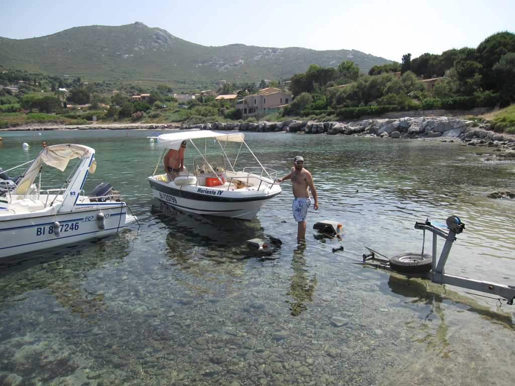

Vous avez raison, notre problème, c'est de vouloir épargner nos freins et le plus possible d'éviter de tremper la remorque dans l'eau.
Je confirme. Eviter de mettre les roues dans l'eau. Depuis, la remorque est à la casse. ::D- ::D- ::D-

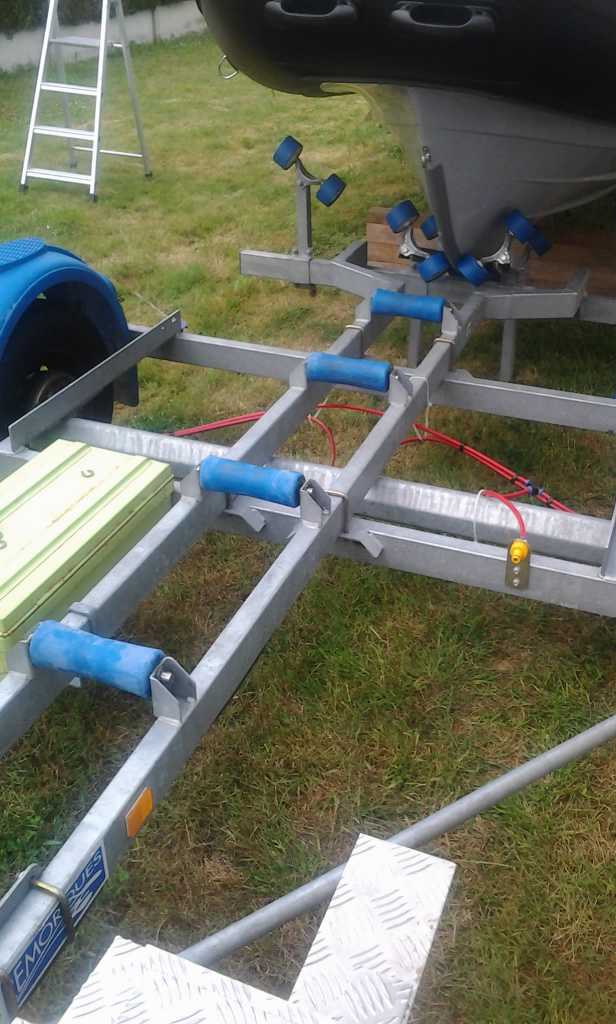

Sans vouloir polemiquer, je rencontre le même problème que beaucoup d'entre vous et après avoir bien analysé le problème lors de la remonté de mon 75 sur sa remorque Mecanorem (même parfaitement réglée), les rouleaux plient uniquement lorsque la remorque n'est que peu immergée (seuls les pneus), sur une rampe de faible pente et avec nos bateaux à carène très prononcée .
Pour y remédier, j'ai monté un rouleau d'attaque complètement réglable en position.
Je posterai des photos dès que je récupère mon bateau de l'hivernage.

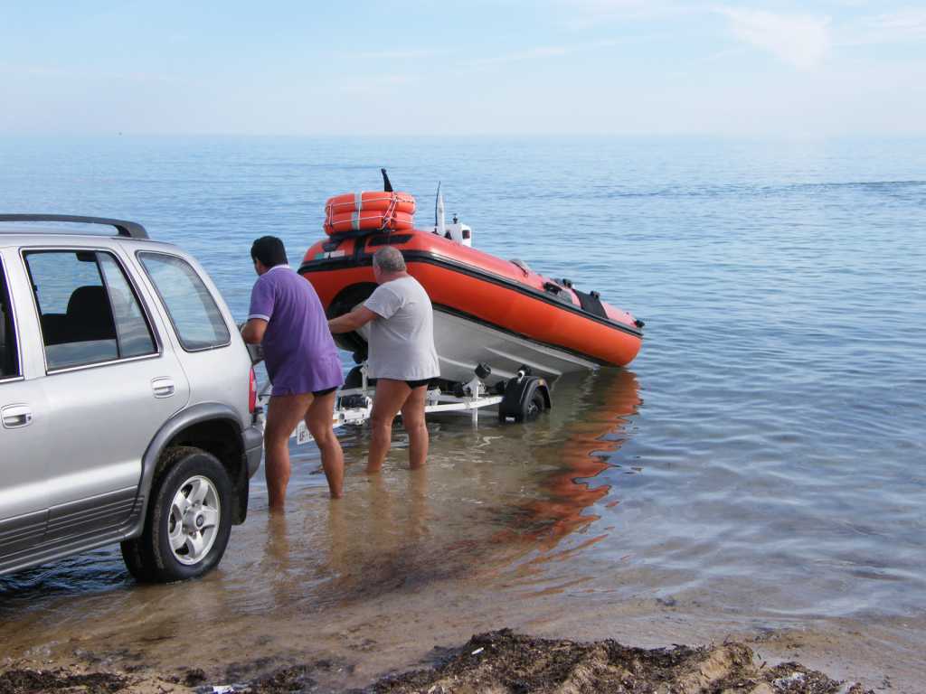

D'ailleurs j'ai vu souvent des gars qui ne se prennent vraiment pas la tête pour la mise à l'eau ( surtout les "Pros", j'ai quelques photos mais je ne les mettrais pas ) ::M-)
Tiens, vu il n'y a pas longtemps ....
Impressionnant, non ???

yves01 écrit: Pour y remédier, j'ai monté un rouleau d'attaque complètement réglable en position.
Salut Yves,
c'est de conception artisanale? si non, tu peux nous dire ou tu l'as trouvé que l'on voit à quoi ca ressemble?
merci

Je dois quand même dire que, à l'époque sur la photo, la remorque était déjà "cuite". Et que le bateau, à terre, ne bougeait plus de l' Île-Rousse.
D'autre part, sans être vraiment hors sujet, certains parlent des mises à l'eau, c'est très bien mais il faudrait aussi s'inquiéter de leurs fonctionnalités (quand la mer est au plus bas).

Oui bien sûr, fabrication artisanale, tout inox(même les roulements) et rouleau en polyuréthane !
Prochainement des photos.
Yves

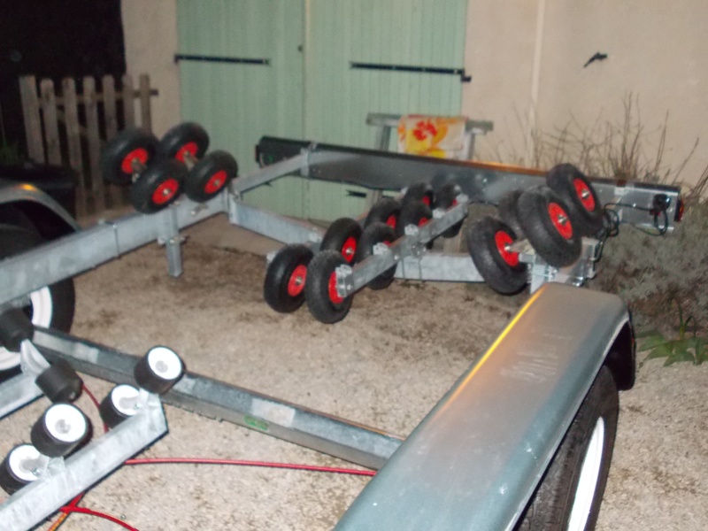

Ayant aussi une carène à steps, sur une mécanorem "standard" je galère comme pas possible à la mise à l'eau pour que les rouleaux passent les steps. Je suis à la recherche depuis un moment de rouleaux grand diamètre et "souples" que tu montres sur ta remorque. S'agit-il d'un montage perso ? Si oui, peux-tu m'indiquer où se les procurer ?
C'est clairement LA solution pour nous autres qui avons des carènes à steps sur des remorques non adaptées.

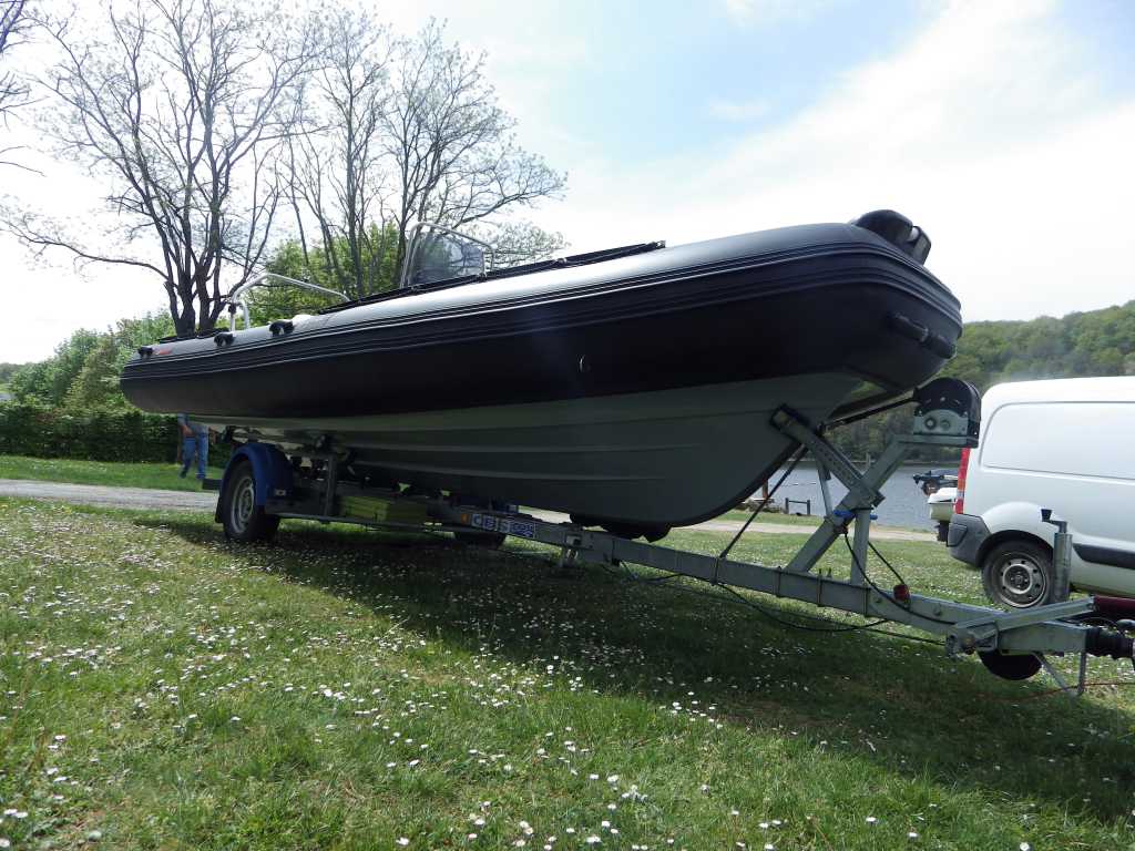

MECANOREM 29 Mar 2015 17:23 #579748
Et ici avec la carène qui elle non plus n'a rien à enviez à certaines " Européenne" et bien sur pour rester dans le sens du post ! la CBS TR8F en dessous !!
On peut également distingué la petite malle embarquée qui me sert à stocker mon cric hydraulique ( j'ai pas dit une usine hydraulique ) une clef pour les roues, des sangles, du dégrippant, des gants des outils, un tuyau d'eau extensible, une prise attelage de rechange, un triangle etc etc et .......
Et encore bien d'autre choses ............................
pour les puristes :
poids de l'ensemble complet avec armement sans carburant : 1.000 kg , longueur de l'ensemble remorque bateau , 7.20 m , largeur hors tout 2.55 m
Faut pas "chinoisé" sur les choses utiles !!
::S-) ::S-) ::S-) ::S-) ::S-) ::S-)
