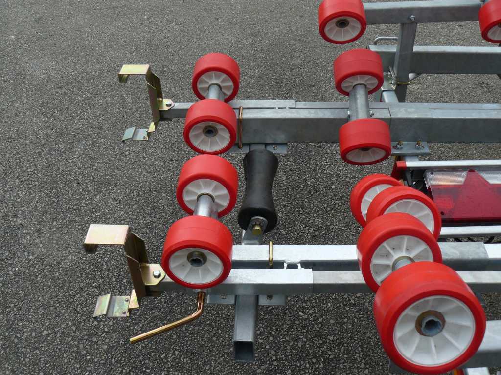

en attendant les photos de Neptune, je me permets de mettre sur le site celles que m'a envoyé le commercial de Mecanorem.
On y voit nettement la traverse supplémentaire positionnée au même niveau que sur la remorque de Pacleque
A noter que le rouleau est désormais soudé à cette traverse.

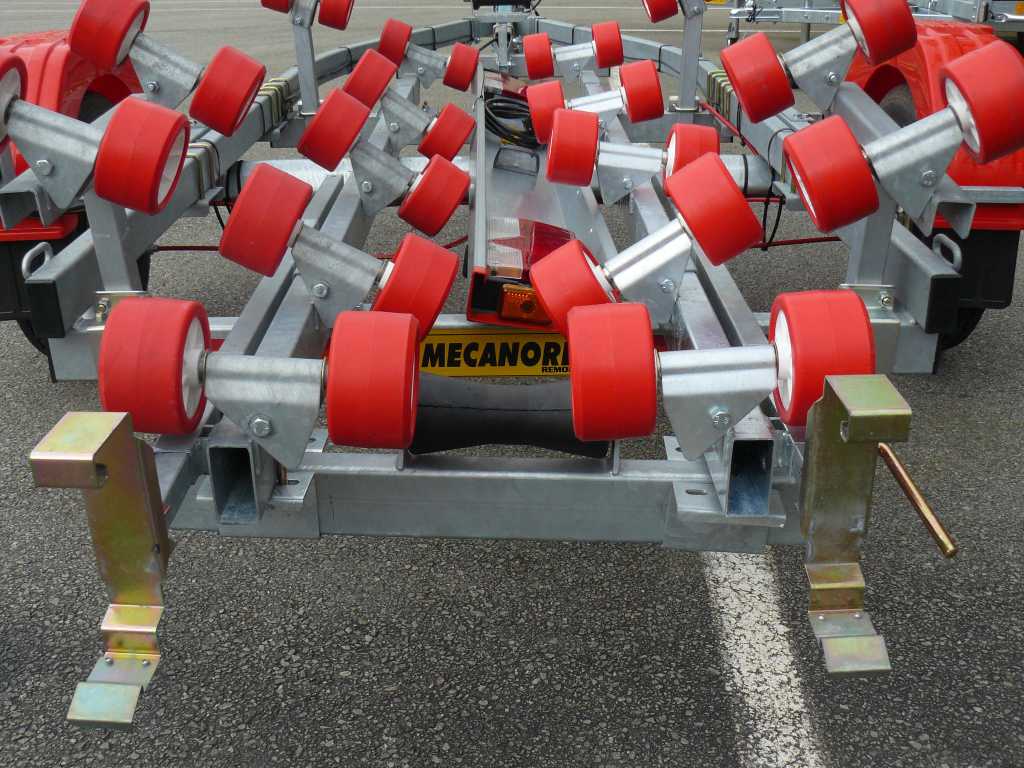

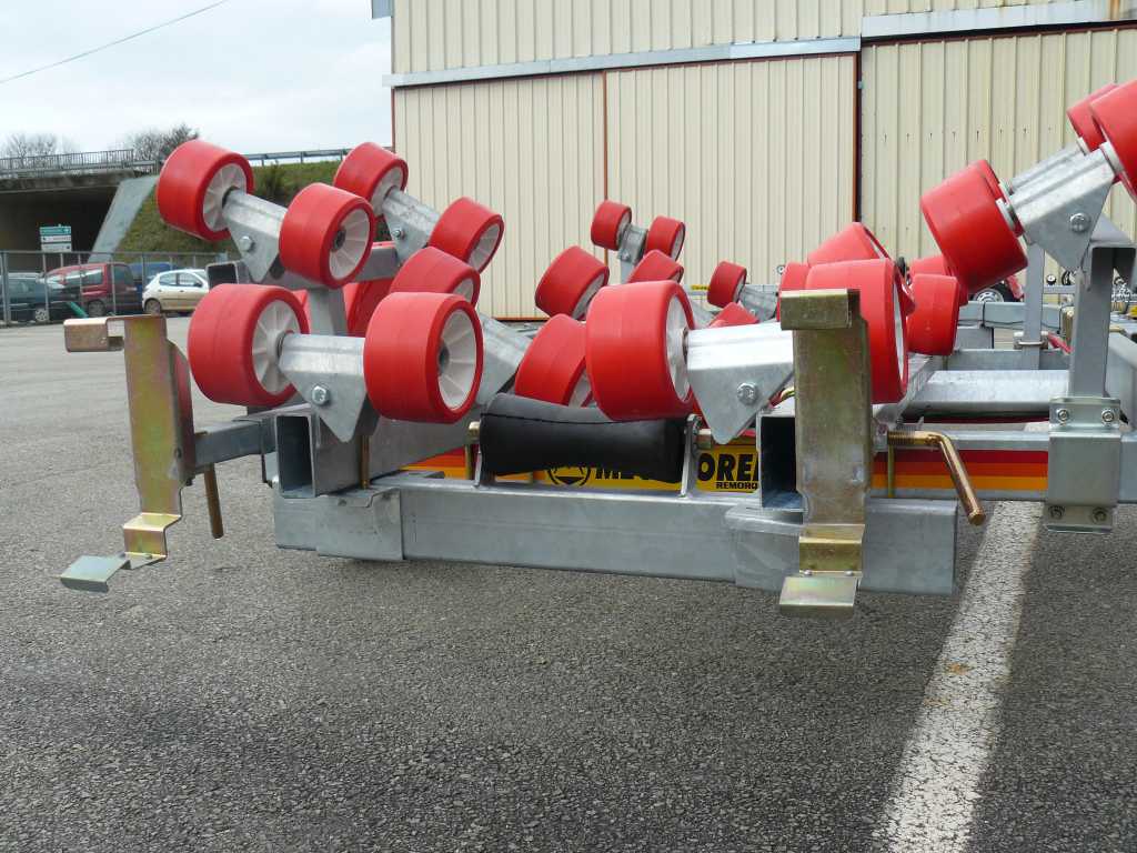

MECANOREM 28 Mar 2015 18:30 #579616
Superbe photo où l'on voit trés clairement le système de longerons et de rouleaux de Mécanorem :a{b)
MECANOREM 28 Mar 2015 21:13 #579630
Effectivement superbe photo ou on voit clairement que le système est Monté à l'envers!!!!(il faut que le rouleau soit incliné vers l'arriere). il me semble qu'en plus tu peux gagner quelques précieux CM en reculant la traverse aux maximun. Ton étrave doit rencontrer en premier le rouleau noir.
MECANOREM 29 Mar 2015 01:58 #579643
Exactement, Pacleque :a{b)
