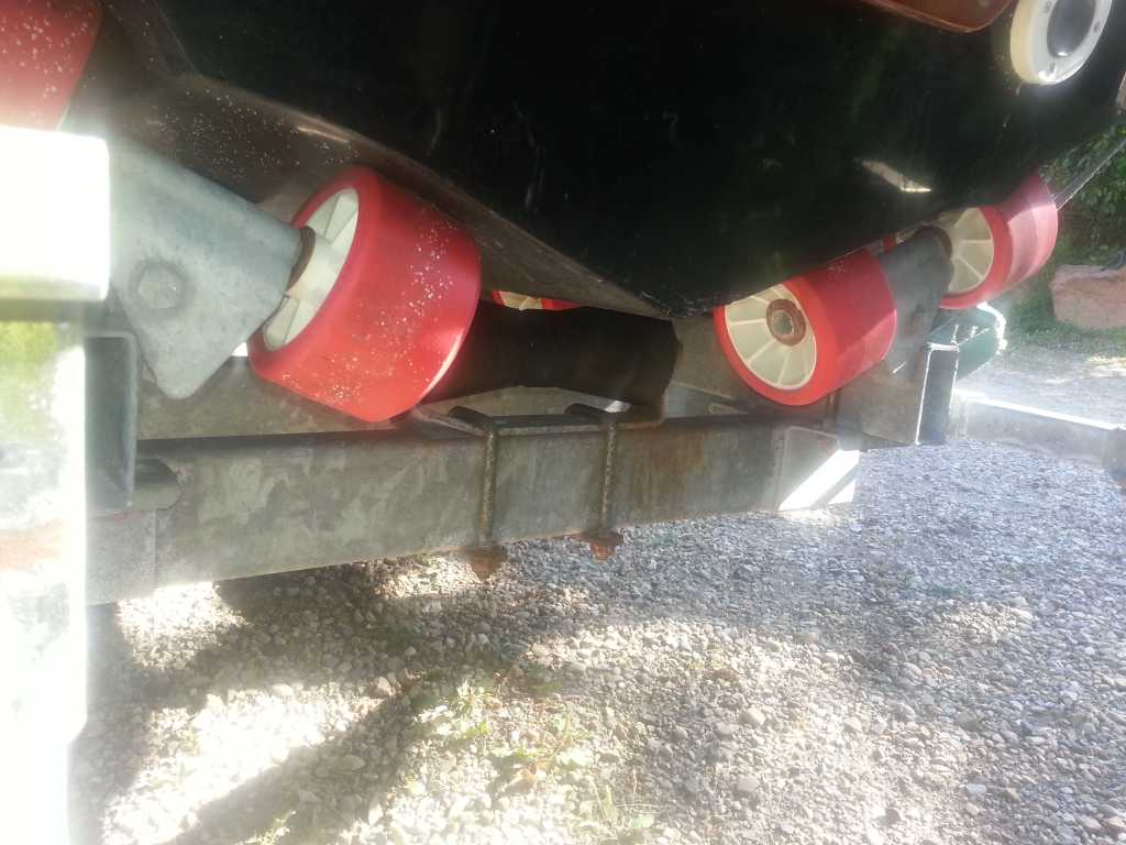

MECANOREM 26 Fév 2015 21:25 #576213
Salut,
j'ai eu quelques échanges par email avec Mecanorem.
Il m'avait été proposé que j'apporte ma remorque (sans bateau) à Ampuis au Sud de Lyon pour échanger les longerons sur lesquels sont soudés les supports renforcés des galets d'attaques (en remettant mes anciens galets).
Finalement, ils devraient m'être envoyés via un revendeur Mecanorem du 74 et je ferai le remplacement moi-même, je perdrais moins de temps que de me rendre à Ampuis.
Je rajouterai un rouleau central fixé sur la 1ère traverse afin de soulager les galets d'attaques.

MECANOREM 25 Mar 2015 09:30 #579175
nicorio01 écrit: Salut,
Les dernières informations sur le sujet.
J'ai appris par Mecanorem, qu'il existait depuis plusieurs années un kit 'rouleau central' spécifiquement conçu pour les bateau à étrave fine.
Je pensais monter simplement un rouleau central sur la 1ère traverse disponible (comme expliqué ci-dessus), montage ayant été effectué par Nauticstore sur une MTX de décembre 2014 pour un zar61.
Le problème, c'est que ce montage est inutile puisque l'étrave n'est jamais en contact avec le rouleau, ce dernier étant positionné trop loin du bord d'attaque de la remorque.
Le kit de Mecanorem comporte une traverse qui peut être fixée au plus près des galets d'attaque permettant ainsi de les soulager du poids du bateau.
Je me suis donc demandé pourquoi suis-je maintenant dans la situation actuelle, en sachant que le problème est connu depuis assez longtemps maintenant, à savoir: supports des galets d'attaque qui ont bougé (au niveau des soudures) et finalement risque de casse lors d'une remontée du bateau.
Je précise que cette rupture est arrivée à plusieurs possesseurs de cette même remorque n'ayant pas ce kit installé.
En substance, voici le positionnement de Mecanorem sur le sujet:
- « le problème » des lunettes d’articulation qui se tordent n’est pas dû à la conception: celui-ci est rencontré par les utilisateurs ayant des bateaux avec des carènes très profilées.
- Lors de l’arrivée de ces nouvelles carènes sur le marché, une option « kit rouleau d’attaque » a été proposée (au tarif général : T-60055 : 104,00 €uro TTC public).
- Cette option doit être indiquée à la commande par le concessionnaire pour qu’elle soit prévue avec la remorque. Il doit également en assurer le réglage.
- Si ces mesures n’ont pas été respectées, ce phénomène peut apparaitre. Le chemin de roulement devient donc inadapté pour une utilisation convenable.
La démarche de Mecanorem me concernant est positive car ils ont pris en compte une partie de mon problème en me proposant l'échange des longerons équipés désormais de renfort.
Cela n’exclut en rien l'utilité du rouleau d'attaque que je vais devoir aussi rajouter.
J'attends maintenant le positionnement de Nauticstore à qui j'ai fait part des remarques de Mecanorem.
Je les relancerai très prochainement afin de régler le point le plus rapidement possible.
Je vous tiendrai au courant de l'évolution de la situation et ferai un résumé complet par la suite. Ça pourra toujours être utile pour certain d'entre vous.
a+
MECANOREM 25 Mar 2015 19:04 #579263
Bah depuis le teps que je vous le dit ::o-)
J'avais même mis une photo
