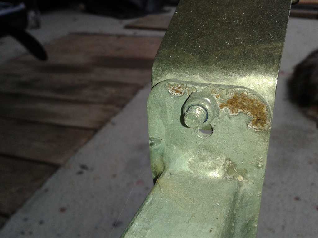

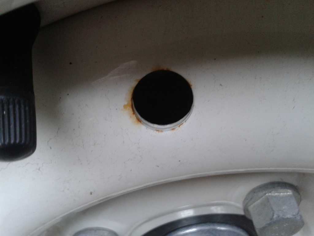

Gros problème de corrosion sur une remorque achetée en décembre 2013.
De la corrosion est apparue sur diverses pièces du châssis ainsi que sur les jantes en 3 mois (le bateau a été mis à l' eau 4 mois après l'achat a la grue )
Des mails envoyés au revendeur ainsi que chez RSA
A ce jour aucune nouvelle de chez RSA
Le revendeur me dit qu'il va remplacer certaines pièces mais pas les jantes il veut les repeindre.
je cherche a quoi correspond la lettre D sur le N° de série et qui semble indiquer l'année de construction mais quelle année??

Bonsoir jacqouille, ton revendeur a l'air plutôt sérieux pour te proposer la repeinte de tes jantes, d'autres auraient plutôt jouer la carte du "c'est normal pour une remorque qui va dans l'eau de mer!!".
Quitte à faire repeindre tes jantes, je te conseille vivement de faire fermer le joint de serti(espace entre la flasque et la jante) avec un cordon de mastic polyuréthane, la rouille naissant toujours à cette endroit.
En ce qui concerne ta traverse (vissée), en effet tu peux demander son remplacement, elle a visiblement eu un PB dans le processus de galvanisation probablement phasa de dégraissage.
Pour info,et pour poucle personnellement, la galvanisation est un procédé technique difficile à maitriser(aptitude de l'acier, bonne fabrication de la structure en respectant toutes les règles comme les trous de circulation ou dégazage.
Quand à ta remarque par rapport aux anciennes remorques, c'est faux : une chaîne de galvanisation se compose d'environ cinq immenses bacs (plusieurs M3) du décapage à la galvanisation, les pièces sont accrochées sur des grands portiques et sont immergées dans chaque bacs jusqu'au dernier " la galvanisation " à 400 degrés.l'épaisseur de la couche se faisant automatique par rapport à l'épaisseur du support, c'est-à-dire que la couche de galva sera plus épaisse sur un tube de 3mm d'épaisseur que sur un tube de 2mm.
Maintenant je trouve dommage de faire de menues réparation au rustol ou frameto (couleur noire),à moins de les recouvrir d'un petit coup de bombe de galvanisation à froid (que je recouvre également, pour ma part, d'un coup de bombe de verni mat).
Il est expressément affirmé que la galvanisation n'est pas un produit fini et peut présenter des irrégularités de surface.
Devant une législation de plus en plus draconienne, de nombreux galvaniseurs ont du cesser leur activité qui à donc été répartie sur ceux qui reste, il en résulte des bains moins homogènes, plus pollués, d'où une galvanisation aléatoire pour un même client.
Satellite, comme les autres d'ailleurs, peut avoir une série de 50 belles remorques et le mois suivant 50 mergez.

laurent83490 écrit: Bonsoir jacqouille, ton revendeur a l'air plutôt sérieux pour te proposer la repeinte de tes jantes, d'autres auraient plutôt jouer la carte du "c'est normal pour une remorque qui va dans l'eau de mer!!".
Repeindre simplement ne suffira pas , et au bout de quelques temps la rouille réapparaitra ...
Pour ce qui est des jantes (la galva , je suis pas spécialiste)
les miennes des l'achat du boat , je les avait fait sabler puis métaliser ("chouper" comme on dit chez nous) . Ensuite je les avait fait peindre chez un carrossier avec la première couleur qui se pressentait (lors d'une peinture voiture) .
Ensuite montage des pneus chez Norauto, ou l'on m'avait "monsieur vos jantes ont été peintes, on ne vous garantie donc pas le montage, car ça ne tiendra jamais .."
Je m'en suis servit pendant 10 ans (avant de la revendre) et ça n'a jamais bougé !! ni même rouillé. Pourtant elle est allée plusieurs fois dans l'eau ( par la force des choses..)
Phil56
service aprés vente remorque satellite 19 Juil 2014 14:51 #556694
Sur les jantes, peinture epoxy au four, ça tient
service aprés vente remorque satellite 19 Juil 2014 15:46 #556699
Thermostat 12 , et le soir tu dors à l'auberge du cul tourné . ::S-) ::S-) ::S-)
service aprés vente remorque satellite 20 Juil 2014 10:01 #556741
Phil, en effet le choupage est une métallisation au zinc qui est pratiqué à l'aide d'un petit chalumeau pistolet avec déroulement simultané d'un fil de zinc(un peu à la manière d'un poste MiG), c'est le top de la protection anti corrosion, garantit 20 ans, ce procédé est particulièrement utilisé en ferronnerie d'art cependant il ne traite pas les corps creux (intérieur de tube) où seule la galvanisation le permet.
