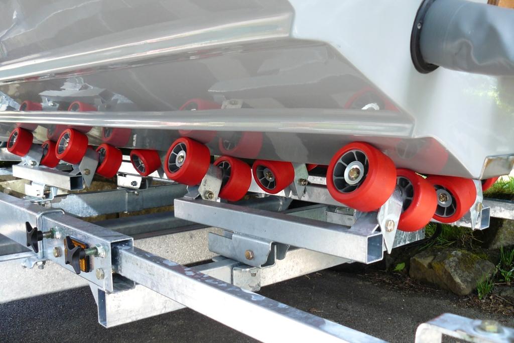

À la mise à l’eau de mon semi rigide, l'avant ( boudins) touche les rouleaux du berceau pivotant situé à l’ arrière de la remorque (rocca 501 NF). De plus, j'ai l'impression que le bateau cabre fortement lorsqu'il se trouve au niveau de ce berceau pivotant. Je me demande si la suppression du pivot, ou au moins sa diminution permettrait de résoudre mon problème.
Auriez vous une idée de ce qu il faudrait Faire?
Merci et à plus tard.

Si tu peux mettre des photos de la remorque, ce sera plus facile. S'agit-il de ce genre de "bascule"
auquel cas oui, une forte diminution des possibilés de "cabrage" rendrait service! Je dirai même que si l'on m'obligeait à utiliser ces porte rouleaux à bascules folkloriques, je les immobiliserais avec du gros fer plat et des gros boulons.... à moins d'être douze pour mettre à l'eau: un au treuil, et onze à empêcher la remorque de faire ch....!!!!
Chacun ses préférences; pour moi, l'ensemble des rouleaux doit être dans un plan fixé, qui ne bouge plus, après réglages! C'est le cas sur ma Mécanorem.
De même, j'admire les gens qui "cassent" le timon pour mettre à l'eau.....et je ne les imite surtout pas! D'autres te diront le contraire: chacun sa façon.
Donc: immobilise provisoirement le pivot et essaie: je pense que cela facilitera!

Oui c est ce style de remorque avec les rouleaux arrière orientable dans les 2 sens.
Je posterai une photo de la remorque demain. (bateau sur lorient en ce moment).
Je vais tenter de sangler le balancier de l’arriere pour l'empêcher de trop pivoter et de venir en contact avec la proue du bateau.
Si l'essai est concluant je ferrai une buté mécanique!

lou gascoun 32, mon plus gros problème n 'est pas le cabrage du bateau lors de la mise à l'eau.
Le souci majeur que je rencontre, se trouve juste au moment ou l'étrave sort de la remorque. ( le balancier pivote bien mais lorsque le bateau n'est plus sur la remorque les 2 rouleaux avant du balancier viennent en contact avec la jonction coque/boudin)!

Voilà la photo

Voilà la photo du balancier
L ancien proprio à mis un cordage qui a du glisser et qui ne retient plus le balancier.
Je vais les refixer pour empêcher l effet pivot.
Je ferai l essai demain en descendant entièrement au treuil,!

Je comprends mieux ton problème .Effectivement il te suffit de limiter le débattement. ::r- ::r- ::r-

Je ne vois pas en quoi le fait de limiter la course du balancier, va empêcher ce dernier de toucher la jonction coque/boudin, ce sera peut être pire.
Une photo en situation serait intéressante.
Sur le miens, je n'en suis pas loin mais ça ne touche pas.
Par contre si ma remorque était plus haute, oui.
Cela m'ai déjà arrivé en mettant à l'eau d'un quai.
souci mise à l’eau bombard 500db 16 Avr 2014 21:30 #548722
Si j'ai bien compris ,c'est l'avant (du chariot basculant) qui tape lors de la bascule ( il tend vers la verticale) donc en limitant sa balance cela doit résoudre le problème . Ce n'est certainement pas pour rien que l'ancien proprio avait mis un bout pour limiter cette bascule .

Le problème est résolu provisoirement. J'ai mis deux sangles pour limiter le balancier.
Lors de la mise à l eau hier, il y avait vraiment de la marge pour que sa touche.
