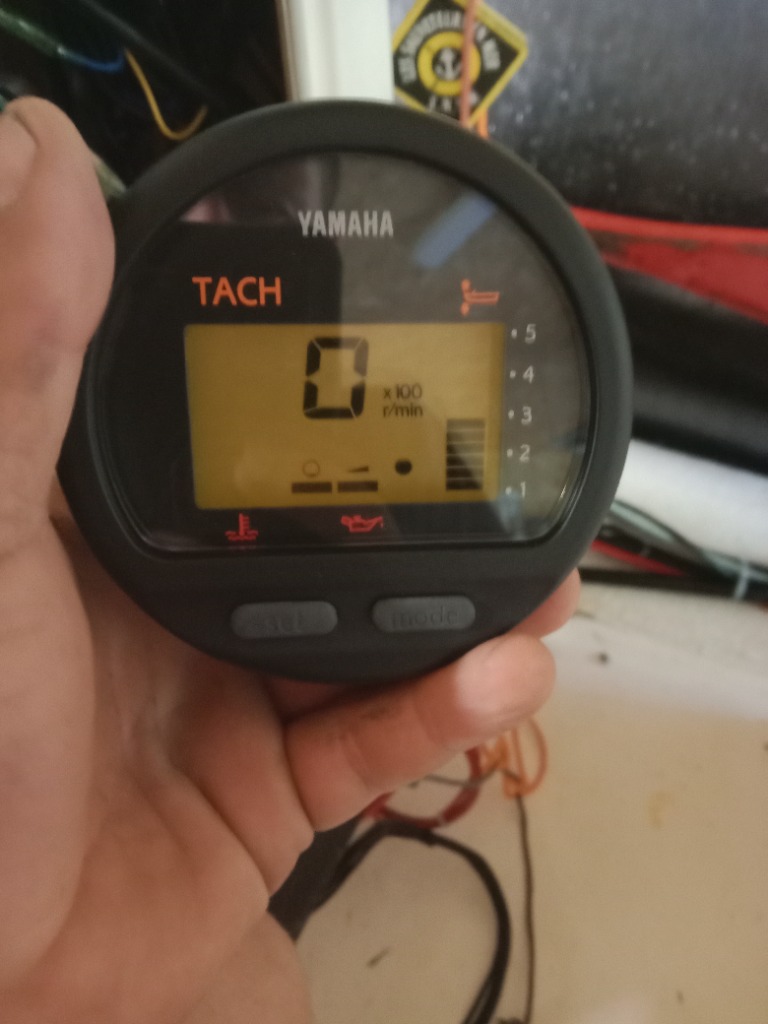

Manuel TACHYMETRE YAMAHA 03 Aoû 2018 16:42 #635809
Bonjour a tous,
j'ai le même problème que JY, impossible de rentrer dans le mode initialisation pour refaire une mise a zéro de ma tram qui en a vraiment besoin suite au changement de la bague de capteur qui avait cassée, quand j'appuie sur mode je passe au compteur d'heure etc mais jamais en mode de réglage.
Pourtant j'ai le bon compteur.
faut il mettre tous les switch sur on ou sur off pour pouvoir accéder à cette fonction de réglage ?
merci de votre précieuse aide.
Manuel TACHYMETRE YAMAHA 05 Aoû 2018 21:19 #635901
Bonsoir Benoit 2404
J ai le meme soucis que toi
Je dois reparametrer le reglage de mon trim
J ai le meme cadran et quand j appuie sur mode pendant 4 s ou plus il se passe rien
Je n arrivé pas a afficher le 02
As tu reussis a remettre les reglages de ton trim sur ton tachymetre
Manuel TACHYMETRE YAMAHA 30 Jui 2022 20:40 #692017
Salut a tous, jai besoin de votre aide s'il vous plais, j'ai exactement le même problème pour le réglage de trim.
rester appuyer sur mode ne fait rien a part afficher les heures moteur.
Une âme charitable pour m'aider?
Merci d'avance

Manuel TACHYMETRE YAMAHA 01 Juil 2022 08:02 #692021
Merci pour ta réponse.
j'ai fais comme dans la vidéo mais rien n'y fait
J'ai beau rester appuyer sur mode, ça ne rentre pas dans le menu de configuration
Manuel TACHYMETRE YAMAHA 01 Juil 2022 08:56 #692022
Désolé je ne suis pas un pro … mais le problème peut se situer, peut-être, au niveau du trim’ où il doit y avoir un capteur ? Qui ne serait plus opérationnel.
