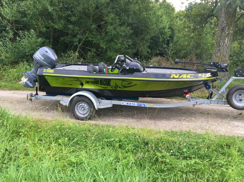

J'ai découvert votre forum en cherchant de l'info pour choisir une hélice appropriée pour mon moteur. ::K+)
Je suis un marin d’eau douce qui navigue depuis 2 mois sur mon nouveau Bass boat artisanal de fabrication française.
C’est une coque en fibre avec un V peu profond de 4.60 mètre pour 2 mètres de largeur.
Le poids estimé prêt à pêcher sans pêcheur tournerait autour de 700-750 kg.
Je voudrais avoir votre avis pour voir si je peux encore espérer optimiser ma vitesse de pointe ou non.
J’ai essayé plusieurs hélices. Les indications de régime moteur suivantes sont relevées à une altitude comprise entre 200 et 300 mètres. Après plusieurs essais, le moteur est réglé au plus haut à 3 cm au-dessus de l’alignement de la base du V de la coque. En navigation plein gaz, la plaque anti-cavitation est visible hors de l’eau. Le bateau est équipé d’origine de flaps.
Le moteur est un Yamaha F70 aetl (rapport embase 2.33) installé par un concessionnaire Yamaha.
L’hélice qui a été installée d’origine est une Yamaha aluminium 3 pales de 13 ½ x 16. J’ai respecté les préconisations de rodage et à la troisième heure où il est possible de monter les gaz à fond sans excéder les 5 mn : 4600 tr/mm autour de 42 km/h.
L’hélice a ensuite été changée pour une Yamaha alu 3 pales de 13 5/8 x 13 : 6400 tr/mn au rupteur pour 50 km/h max.
Nouveau test avec une Yamaha alu en 3 pales 13 5/8 x14 qui prend 6200-6300 tr/mn pour 55-56km/h.
J’ai ensuite essayé une Solas Rubex alu en 4 pales en 13x15 qui prend 5800-5900 tr/mn pour 55-56km/h.

Je ne suis pas spécialiste ! mais c'est vrai que 32/33 nœuds pour ce type d'embarcation avec un 50 cv c'est déjà bien ! Il faut savoir que ton embarcation pour sa taille est aménagée bass boat ! donc plus lourde qu'une simple coque "nue" avec console :woohoo:
Après, le nœud que tu cherches à gagner tu le perdras avec ton vivier plein d'eau puis tes prises.
T'on approche pour l'optimisation de ton hélice est bonne, mais il ne faut pas rêver, tu n'es pas loin de la réalité.
Ce NAC made in France est une belle Fabrication artisanale.i
Petite question ^^
Le Kiki,c'est un covering perso qui habille ton Fishing Machine ?

Ahh Totoldi,tu enfonces le couteau dans la plaie...c'est un 70cv..
Oui, le covering est perso.
Bonne journée
Choix hélice Yamaha F70 24 Aoû 2016 09:35 #605726
C'est un bateau magnifique :a{b)
