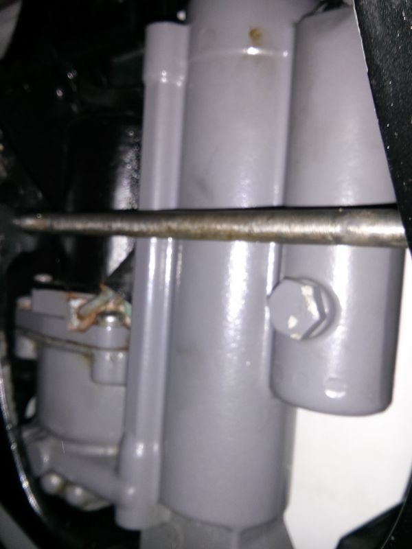

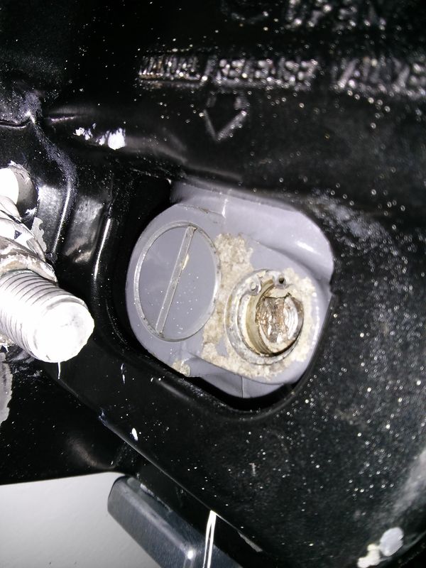

bon alors j'ai pas le meme trim que sur l'eclaté que j'ai vu bref.
voila la vis de debrayage:
et voila le boulon que je pense etre le remplissage:
z'en pensez quoi les mec...

TRIM DF 50 26 Aoû 2014 19:12 #560260
ta photo avec la vis c'est pour permettre de descendre le moteur quand il est bloqué en haut, un PB a eu c e probleme il y a qqs mois au mouillage = remorquage SNSM et - 300€.....il ne connaissait pas la manip et n avait pas le manuel du moteur.
Entends tu parfaitement la pompe fonctionner sans que le moteur ne bouge ?
Devisser l ecrou serait judicieux a mon avis, pour voir.

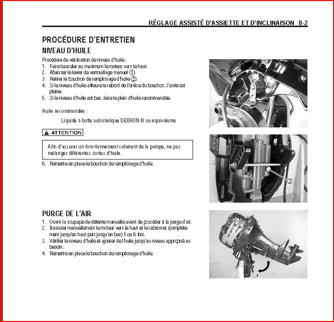

TRIM DF 50 26 Aoû 2014 19:20 #560264

TRIM DF 50 26 Aoû 2014 19:27 #560266
tu peux dire merci a Ulysse.... c est clair ! :a{b)
TRIM DF 50 26 Aoû 2014 20:25 #560277
un grand merci a toi Ulysse.
je fais ça demain pour vérifier tout ça.
