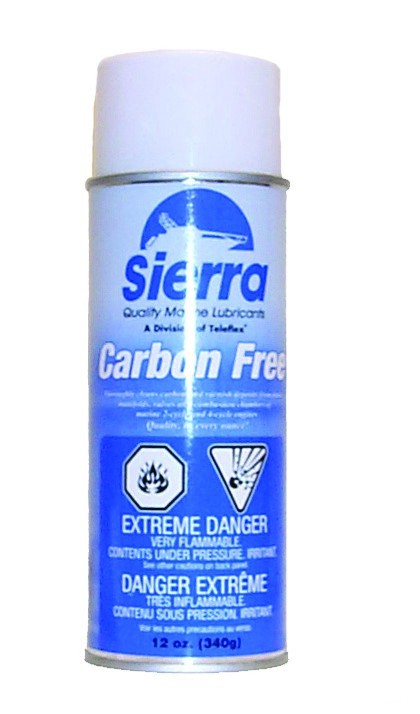

Donc je reformule mes questions:
1) quelles marque d'huiles TCW3 utilisé vous pour vos moteur 2T autolub ?
2) Pour le Carbone ou la calamine idem..., sur le manuel d'entretien de nos moteur il est recommandé d'éliminer le carbone donc la calamine qui se dépose bien sur sur le haut du moteur piston segments etc...
Comme dit Jcjcat "bouche les lumières d'échappement" avant que les lumières soit bougées par se Carbone naturel je pense changer de moteur avant mais j'ai pu voir que la marque Sierra en propose:
NETTOYANT DEPOTS MALLORY CARBON CLEANER 340G
Nettoyant des dépôts sur collecteurs d'admission, soupapes, pistons et chambres de combustion. Décolle les segments encrassés. Prévu pour l'entretien régulier des moteurs 2 et 4 temps

Marque de TCW3 : l'important est d'en choisir une et d'y rester en évitant le mélange avec une autre marque, car c'est là qu'arrivent les gros problèmes si elles réagissent ensemble.
Gros pb = huile gélifiée par exemple !
Donc éviter les marques exotiques ... je tourne à la Total même si l'image de cette marque me déplait !
Aérosol Sierra ... pourquoi pas, essaye tu ne risques pas grand chose
