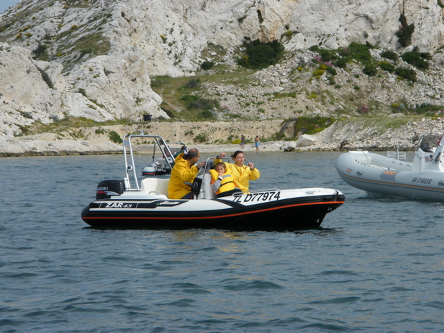

Comme écrit précédemment, son Zar 43 était équipé d'un 40 CV, et je ne crois pas que c'était dangereux. Il me disait que c'aurait mérité un peu plus de puissance, mais encore une fois, un ZAR 43 avec 90 CV, pour le coup, je pense que là, on frise le danger.
Alexandre avec sa p'tite famille sur son ZAR 43
