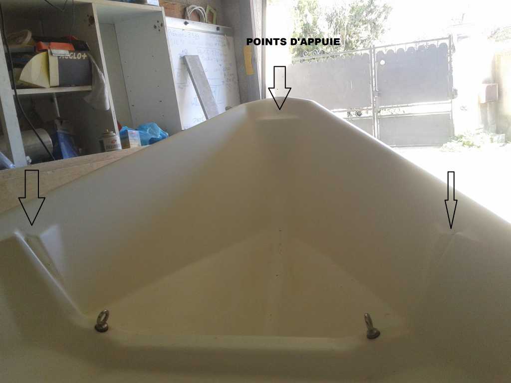

Baille de mouillage PO II 12 Avr 2015 08:31 #580587
j'en ai fait une pour mon bombard 600 sur ma page perso j'ai mis des photos du principe du gabarit
je pense que tu peux faire le même principe, si tu as besoin de renseignement pas de soucis

pourquoi ne fais tu pas un moulage directement sur ton boudin?

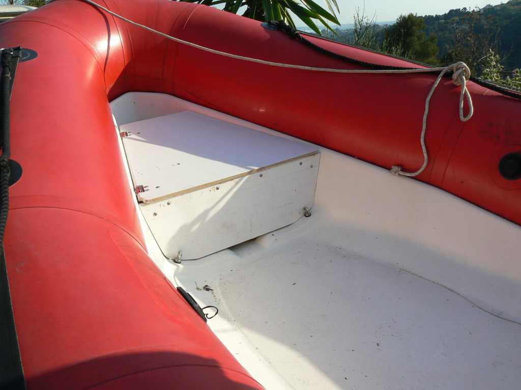

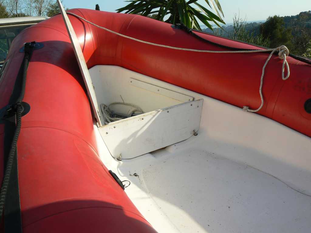

Je pense que ça correspond à ce que tu cherches
Voici une baille réalisée rapidement l'an dernier, le gars a utilisé des chutes de pvc cellulaire de récup en 10mm d'éoaisseur..
C'est suffisant pour y mettre ancre et ligne de mouillage, plus quelques bricoles
Baille de mouillage PO II 13 Avr 2015 06:49 #580642

Baille de mouillage PO II 13 Avr 2015 07:55 #580644

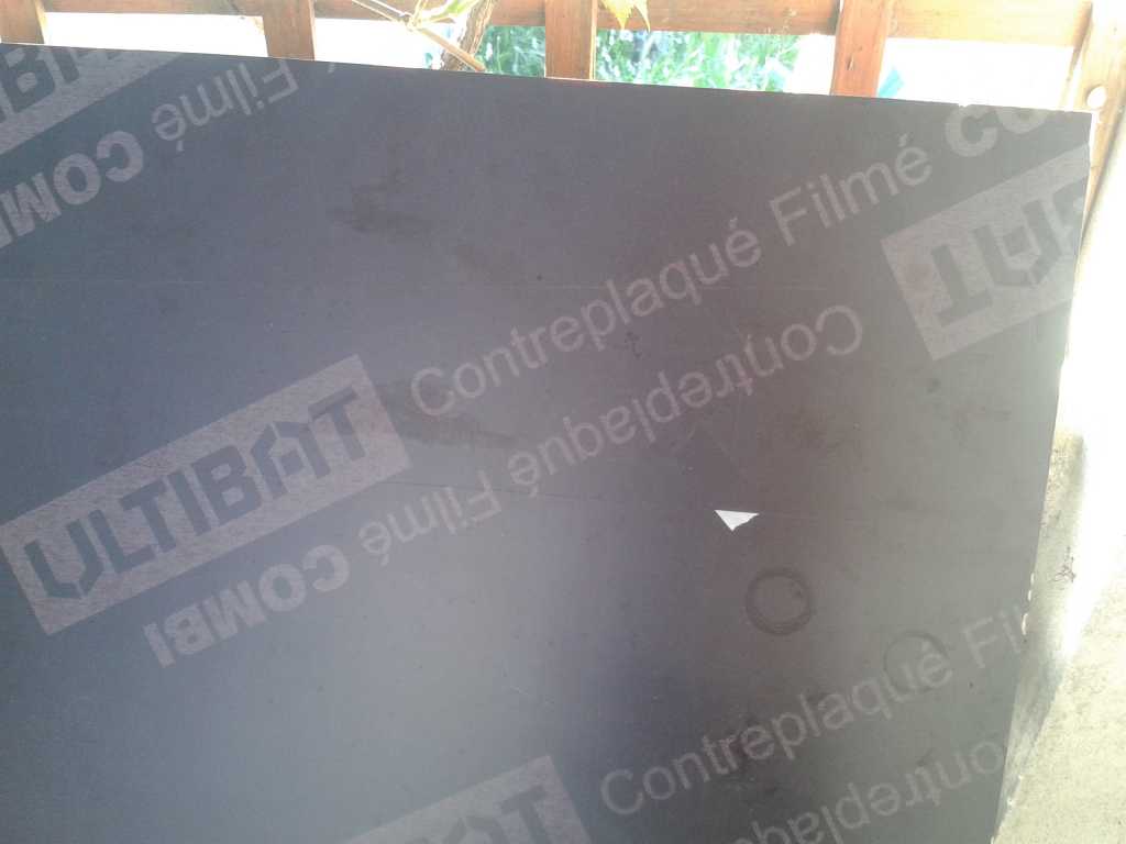

En suivant l'idée de JCCAT tu peux utiliser du contreplaqué "marine" ou normal enduit de plusieurs couches de G4 avant peinture.
Baille de mouillage PO II 13 Avr 2015 09:24 #580645
Le PVC cellulaire est bien plus facile à travailler et n'a pas besoin d'entretien.
En plus, coté prix, si tu ajoutes le Ctp et le G4, au final c'est X3 ou 4.
Le gars a fait ça chez moi, je lui ai juste donné quelques indications, relevé des formes avec du carton, et bandes d'appui du couvercle en particulier.
Là c'est du pvc provenant d'un panneau publicitaire cassé, pas peint mais c'est propre

Le CP je peu l'avoir gratos (mais pas marine) et aussi du CP recouvert que l'on met dans les fourgons pro en aménagement (mais très dur a peindre)
j'ai un bidon neuf de G4
Reste juste la peinture oui ma la quel ??

jcjcat écrit: Je pense que ça correspond à ce que tu cherches

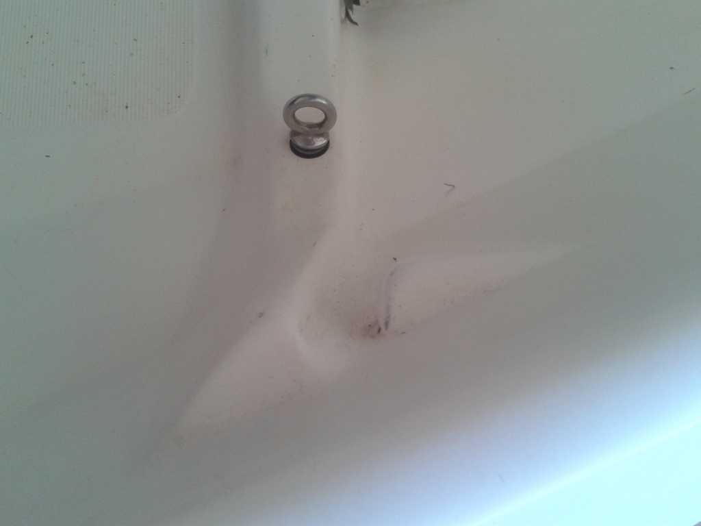

Salut Jc
rien avoir avec le sujet mais sur mon Pro II je n'ai pas ce trou au niveau de la planche avant ???
en rouge sur ma photo
s21.postimg.org/kar240cjb/1_baille.jpg
Pas grave c'est juste une interrogation

Ce Pro II ,ressemble fortement a mon Pro II mais pas le détaille que j'ai évoqué
peut être une autre série ????????????????????

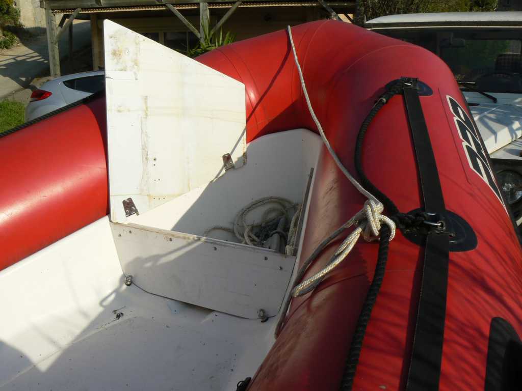

Baille de mouillage PO II 28 Avr 2015 17:36 #581378
  • tinez
  • Portrait de tinez Auteur du sujet
  • Messages : 855
  • Remerciements reçus 12
Salut a tous
voici que j'ai fait aujourd'hui
je vais sans doute rajouter une charnière au milieu
Baille de mouillage PO II 28 Avr 2015 18:06 #581382
::K+) :a{b) :a{b) :a{b)
Baille de mouillage PO II 28 Avr 2015 18:49 #581391
cool .. une question cependant ; sur quoi repose la porte car souvent y un zigoto qui saute dessus ... :G+-)
Baille de mouillage PO II 28 Avr 2015 19:10 #581393
