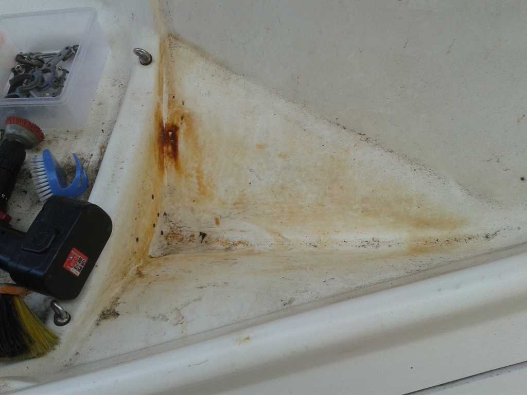

Vu que c'est mon premier SR j'aimerais savoir avec quoi vous rebouchez les trous de vis ou d'inserts et les trous de boulons de fixation moteur du tableau AR
la coque est d'un zodiac pro II de 4.20
Et avec quoi je pourrais nettoyer cette coque qui est vraiment dégue
Cordialement

pour ton tableau, présente le gabarit de ton futur moteur.tu n'es peut-être pas obliger de tout boucher.
pour tes inserts, même chose. ceux que tu ne conserves pas, apres les avoir retiré, pinoche résine et gel coat. pour le nettoyage, tu as des produits.
puisque tu es en travaux, perso, pour le pont, un ponçage légé puis un revêtement propre.
ce n'est que mon avis, tu en auras certainement plusieurs.

Dans un premier temps pour décaper la coque, tu peut y aller avec de la lessive Saint Marc, et de l'acétone pour les taches tenace, profite en pendant qu'il ni a rien qui craint , et pendant que les boudins sont déposé !!

Pour les petits trous gel-coat, sa ne te prendra pas plus de temps de de mettre du mastic, qui a la longue séchera, et fera crado, c'est ce qu'avait fait l'ancien proprio de mon SR et j'ai du tout reprendre.
Pour la coque, brosse a racine + lessive + grande eau, bouche quand même les trous que ça ne rentrer pas dans la coque

Sur le post de vide vite ...j'ai expliqué comment boucher des trous.
Dis toi que plus le trou est petit et plus c'est chiant.
pour les trous des boulons moteur, tu dois enfoncer en force une pinoche faite maison en bois rouge, ensuit disqueuse pour chanfreiner puis au moins un disque de mat de verre stratifié à la résine puis gelcoat...comme expliqué.
pour les petits trous de vis....tu achètes de la résine bi-composant en seringue. tu perces le trou pour faire propre...tu peux mettoyer à l'acétone l’intérieur du trou...tu injectes la résine puis tu mets un scotch pour ne pas qu'elle coule.....1 jour plus tard...tu fais un petit chanfein avec une meule boule sur un dremel ...et gelcoat.
j'ai lu que doumes conseille l'acétone pour nettoyer le gelcoat...ATTENTION, l'acétone va ramollir et ternir le gelcoat...c'est docn déconseille su vous ne souhaitez pas recouvrir par exempe par du liège. Seul le trychlo est le produit miracle mais trop concérigéne

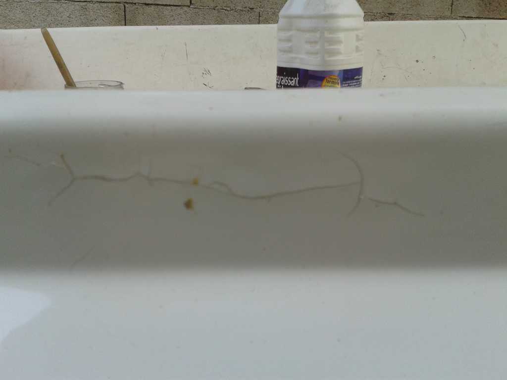

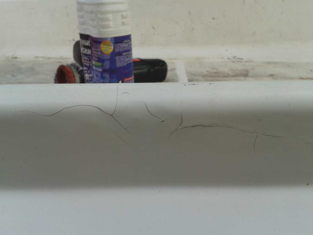

J'ai commencé a frotter avec une brosse et acétone les taches ça commence a revenir j'ai aussitôt rincé a grande eau
après de la lessive de soude diluée a 5% ça vient
je me suis aperçu que le gelcoat est fissuré (là ou ce pose le boudin) sur 30 cm je dois faire quoi svp

Reboucherdes trous dans un coque SR 13 Mar 2015 08:39 #577688
je poncerai ,j'usqua la resine ,,un ptit coup de mastic,puis gel coat
Reboucherdes trous dans un coque SR 13 Mar 2015 09:42 #577699
Oui, mais moi j'enlèverais le gelcoat craquelé pour m'assurer que la fibre qu'il recouvre n'est pas elle-même fissurée, ce qui demande une réparation ou au moins un renfort localisé
Reboucherdes trous dans un coque SR 13 Mar 2015 09:51 #577701

Reboucherdes trous dans un coque SR 13 Mar 2015 10:00 #577703
Bonjour;
jcjcat écrit: Oui, mais moi j'enlèverais le gelcoat craquelé pour m'assurer que la fibre qu'il recouvre n'est pas elle-même fissurée, ce qui demande une réparation ou au moins un renfort localisé
Tout pareil , un petit couteau et doucement lever la ou c'est éclaté , enlevé tout ce qui peut / veut partir, vérifier l'état de la fibre en dessous, si elle est noire pas bon, si elle est blanche ou très légèrement brune pas de soucis !! :rB:+)
Donc si pas de soucis avec la fibre, un coup de fraise sur le tour des parties arrachées un bon coup de nettoyage et gel coat de réparation ou de finition, la méthode a été parfaitement expliquer par Pia dans un post il y à peu !! :rB:+)
Si soucis avec la fibre, meule et ponçage en entonnoir jusque atteindre au fond et sur le périmètre une fibre propre et saine, et la !! et bien encore une fois tu vois le post de Pia en ce qui concerne la méthode de réparation !! :rB:+)
