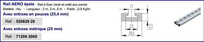

Bonjour a tous,

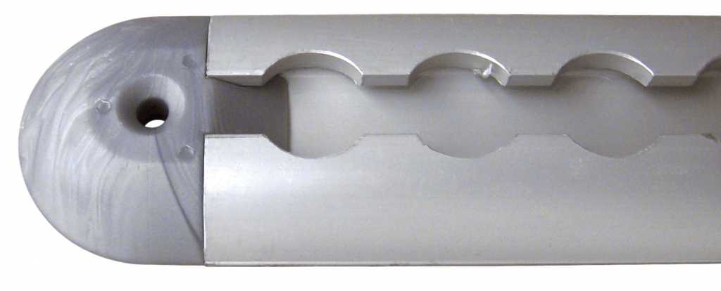

ayant pour projet de revoir mon aménagement de pont dans le but de rendre mon bateau modifiable "équipement de pont", je recherche des personnes ayant déjà utilisés les rails AERO CARGO alu mais plus particulièrement quelles fixations ont été utilisées pour fixer par exemple des jockeys.
Ce mode de montage pourra permettre de retirer les deux jockeys arrières et aussi de changer l'emplacement de la survie en container. Les rais Aéro cargo sont en alu anodisé mais je ne trouve par de fixations inoxydable!
Voici les fameux rails Aéro cargo:

Les rails Aero je connais car j'ai vendu quelques années des utilitaires spéciaux mais ce que je ne trouve pas ce sont les fixations en inox.
Je recherche surtout cela car chez WURTH c'est vendu par 50 pièces et j'ai besoin que de 24 pièces.
eshop.wurth.fr/-/0865-100-003-boulon-de-...Inhwb_cR0000wvOvXHe5

tu doit surement le savoir,ces rails font actuellement "fureur" dans le milieu 4X4 raid,il servent a fixer tout un tas d'accessoires a bord comme a l’extérieur des véhicules.
ils sont soit vissés (directement ou avec inserts ,boulonnés ou "popés" .
reste a trouver les inserts en petite quantité et ça s'est pas le plus simple :RB:+)
petites remarque: si je partage avec toi le côte idéal de l'emploi des rails,j’émets une petite réserve quand a leur utilisation sur un pont de bateau,lieu ou on se balade souvent sans chaussure ....

Sur mon bateau c'est en chaussures et avec un gilet! Les rails aéro sont arrondis et sont équipés d'embouts.

Quels inserts? Pour fixer au pont? Ils seront vissés directement avec des vis de 5X30 TORKS têtes fraisées.
www.tid-inox.com/visserie/9047a4,86.html

A la place des rails il y les inserts de ce type (il y a d'autres marques), ton pont reste plat sans risque pour les orteils!!
Si tu sais exactement ce que tu fixe et ou!
www.matc-inox.fr/fr/45-insert-fixation-de-pont-316-l

Si je veux monter sur rails c'est justement pour avoir le choix des emplacements et mettre le pont dans la configuration adaptée au programme du jour ! De plus si tu regarde et relis les posts précédents tu verras que les rails ne présentent aucune partie saillante. Et je répète chaussures obligatoires a bord comme le gilet.

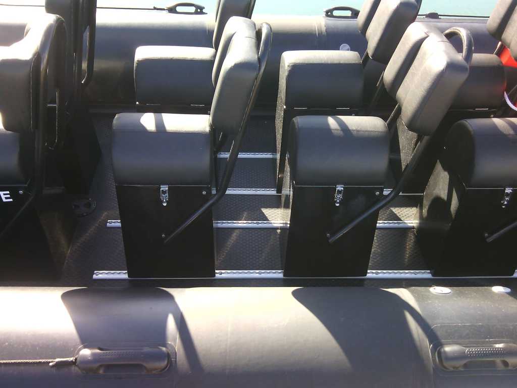

Voilà une idée quelle est bonne Jcjcat. Demain je vais passer sur Granville pour voir comment et aussi ce qu'a utilisé le pro qui a monté le bateau en photo avec les jockeys noirs. Les monteurs sont pro dans cette boutique.
Je reviens vers toi en MP dès que j'y suis passé. Pour nos bateaux il faut utiliser la version aviation car l'autre s'oxyde au contact de l'inox 316.

A la vue de ta photo, je ne donne pas long du pied des jockeys, posés en porte à faux sur le rail.
A ce sujet, je rejoins Nitro, des inserts fixés dans le pont seraient aussi pratiques, moins contendants en cas de chute, plus durables pour les jockeys et certainement moins onéreux.

Mathieu, je crois que tu n'as pas bien saisi ce que je veux faire. Pour ce montage je vais fermer le pied des jockeys avec du CP stratifié et il n'y aura pas de porte a faux ni risque supplémentaire par rapport a mon aménagement actuel. Oui les monteurs de chez L...... Sont pas mauvais et certainement les plus pros sur Granville dans ce domaine. Après il font en fonction des ordres du patron qui lui n'est pas un pro!
La partie du jockey en contact avec la partie plane du rail sera en plus revêtue d'une bande d'hypalon pour un meilleur contact. La partie supérieure du rail est plane même en version bombée et mon montage ne dépassera pas a l'avant des caisson comme sur la photo. Le bout du rail sera lui fermé par une protection spécifique garantissant une sécurité optimum anti mutilation des pieds. La partie ouverte du rail sera aussi fermée par un cache adapté.
Je devrais peut être ouvrir un atelier ::e- ::e-

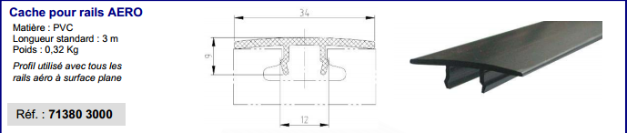

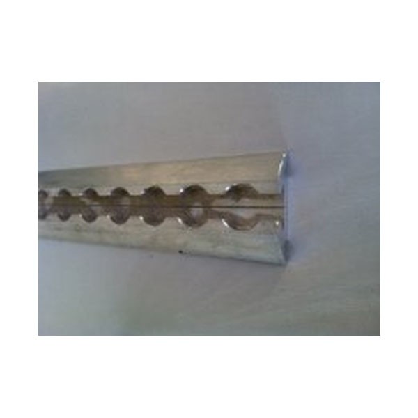

J'hésite entre le modèle bombé et plat ci dessous:
Le rail bombé
Le plat avec un cache
Je fais le montage et on en reparle!

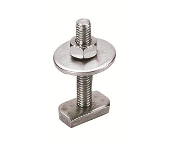

Je viens de trouver mieux pour l'usage marin.
