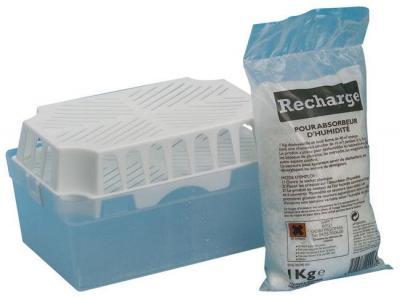

Salur à tous
Personnellement je met un absorbeur d'humidité dans chaque coffre. Le coût au premier achat est d'environ 8 euros et ensuite 2 euros la cartouche pour une durée de deux à trois mois suivant le taux d'humidité. Le bateau est dehors sous une bâche l'hiver, et il n'y a aucune trace d'humidité ni de moississure dans les coffres qu'ils faut laisser fermés.Par contre il faut surveiller le niveau du bac de temps en temps car la quantité d'eau récupérée est assez impressionnante
Flou33
Les utilisateur(s) suivant ont remercié: bernie6259
Ventilation coffres 21 Sep 2014 18:40 #562771
merci Flou je vais essayer ,on trouve cela où ?

Ventilation coffres 21 Sep 2014 20:10 #562783
Tu trouves ces absorbeurs dans les supermarchés ou les magasins de bricolage
Flou33

Perso je prefere la solution des grilles d'aeration, l'air est recyclée...et on a pas s'occuper de quoi que soit.
C'est comme dans une maison , pas de grilles d'aération aux fenetres (pour ceux qui n'ont pas de VMC) ou pas de vmc et l'humidité se fait sentir par l'apparition de petits champignon je pense que le phénomène doit etre sensiblement identique.... :RB:+)
L'absorbeur d'humidité est probablement tres bien , mais si les coffres sont pas etanches ou si communication avec l'exterieur , c'est l'humidité de la planete entière qui est absorbée. ::t-

Bien sur que les coffres ne sont pas étanches à 100%, et mes absorbeurs n'ont pas absorbé l'humidité de la planète entière, mais juste ce qu'il faut pour ne pas avoir d'humidité et de champignons dans les coffres, et puis il faut bien l'avouer je n'avais pas envie de faire des trous dans mon Marsea !!

Solution 1 si coffre ferme = absorbeur
