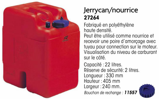

Je viens juste de voir des nourrices verticales chez plastimo. Vu la taille j'en rentre 2 de 22l sous la console.
Y'as t'il des inconvénients a cette forme? Sont elles de bonne qualité?
nourrice ou reservoir fixe 21 Avr 2014 09:04 #549129
ben non c est bien manipulable et Plastimo diffuse en général du bon matos, attention au soleil: laisser les events ouverts...
nourrice ou reservoir fixe 21 Avr 2014 09:35 #549133
Oui malheureusement elle ne rentreront pas cote a cote dans la largeur de la console mais elles rentreront dans la longueur... du coup face a l'ouverture j'aurais le côté d'une nourrice ce qui ne facilite pas la manipulation des events et de la connection. Je vais mettre une trapoe de visite sur le côté de la console pour faciliter les manips...

merci oliver ,la nourrice ,jerrican de plastimo m'interesse bien,meme si j'installes un fixe actuellement,je le remplis forcement avec des jerricans

Je viens de recevoir mes nourrices plastimo. Par contre il est ecris diesel dessus ce qui m'inquiete un peut. Y a t'il un risque a les utiliser avec du sp98?
nourrice ou reservoir fixe 02 Mai 2014 14:08 #549888
Je pense plutot au terme "gazolin" qui est de l'essence en français!
nourrice ou reservoir fixe 02 Mai 2014 14:13 #549889
Mieux vaut éviter c'est comme pour les voiture moderne tout les pièce de l'injection son lubrifiées avec le carburant sans carburant il y a une usure anormale et prematurée. Cela ne ce fait instantanéement mais c'est un risque potenciel de réparation onéreuse dans le futur (sur un moteur de club le prix de 4 injecteurs hors garantie!)Ne pas insister si plus essence ne pas chercher a démarrer!
nourrice ou reservoir fixe 02 Mai 2014 15:17 #549891
nitro78 écrit: Je pense plutot au terme "gazolin" qui est de l'essence en français!
En haut y'a gasoline mais en bas y'a que diesel. Aucune trace de logo CE dessus
nourrice ou reservoir fixe 02 Mai 2014 15:41 #549893
que veux tu qu'il arrive !! que l'essence ce transforme en Gas oil ? ton jerrican est un contenant, tu peux y mettre de l'eau du gas oil de l'essence, peux importe, tant que tu ni met pas de l'acide qui pourrait le détruire ou un produit radio actif !! ::N-) ::N-) ::N-)
que veut tu qu'il arrive ??
Si tu est vraiment inquiet téléphone au commerçant qui te l'à vendu !!
crois tu que PLASTIMO, ce permettrais de distribué ce genre de produit s'il n'était pas homologué et conforme a l'utilisation pour lequel il est proposée a la vente ??
:^-C} :^-C} :^-C} :^-C}
nourrice ou reservoir fixe 02 Mai 2014 19:58 #549898
Ben vu que le diesel et l'essence ont des propriétés différentes (point eclair et auto inflamation par exemple) et que pour le reservoirs fixes il en existe ou tu peux mettre que du diesel, je me suis dit qu'il pouvais y avoir problème.
Il me semblait avoir lu sur le forum que les reservoirs devaient etre homologués et qu'un logo devait apparaitre, je me demande si je suis en regle en circulant et naviguant avec...
