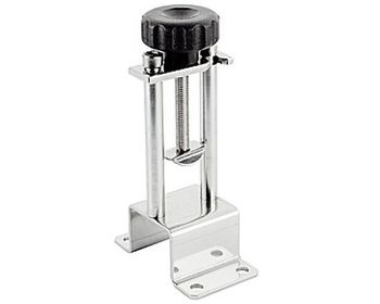

Est ce qu'un un bloqueur d'ancre comme celui ci sécurise vraiment?

Oui, la plupart des ancres " à poste" sur le davier ont ce genre de " pièce bloquante" :rB:+)
Par expérience je peux te dire que cela ne suffit pas et que les vibrations auront vite fait de la desserrer :^-C}
La solution est de la sécuriser avec un petit câble et mousqueton, qui sont d'ailleurs montés d'origine sur toute la gamme "Zar" :a{b)
Uniquement sur les SR qui sont équipés d'ancre inoxydable, bien sûr ::e-

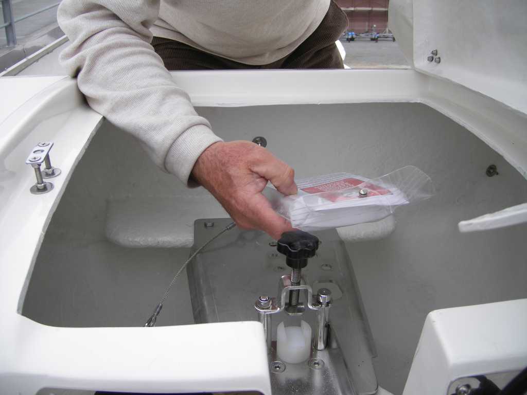

As tu une photo du système sur les Zar? J'ai un beau davier sur mon Four Winns, alors je me renseigne pour éventuellement la mettre à poste, mais 100% sécurisée, ça me fait assez peur..

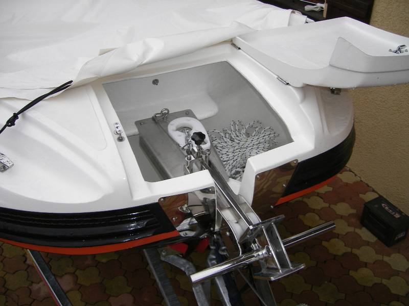

Et voila, Flex ::K+)
Vos désirs sont des ordres ::e-
Sur celle ci tu vois le pontet débrayable ( il tourne dans le sens anti horaire pour laisser passer le jas de l'ancre) avec le cable de rétention..
Et sur celle la, l'ancre à poste attachée et sécurisée ...
comme tu peux le voir , c'est de la "belle ouvrage" .... :sc)) :sc)) :sc))

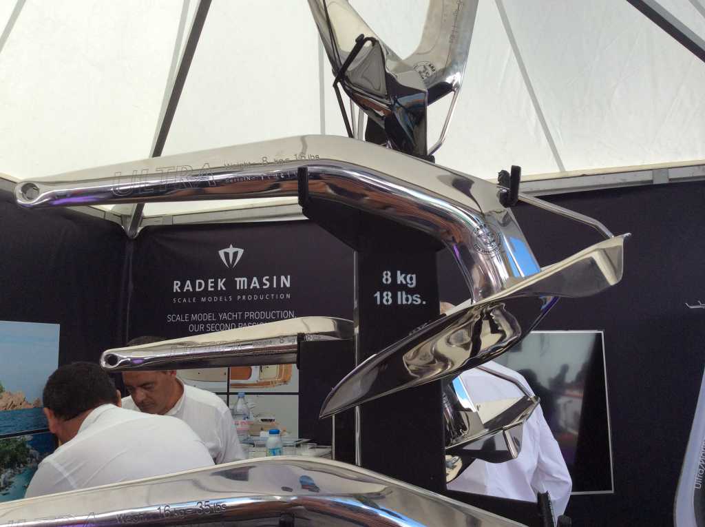

Puisqu'on est dans les ancres et comme on se pose toujours un tas de questions sur celles qui "tiennent" et celles qui "dérapent" je tiens à vous signaler qu'il existe un modèle super costaud et en plus très joli chez la marque "Ultra Marine" !!! ::K+)
Certes elle n'est pas donnée ( plusieurs centaines d'€) mais sa tenue dans le sable est tout simplement extraordinaire ::K-)
la raison en est simple :
Tout le poids est dans la pointe et plus "ça tire" plus elle s'enfonce :a{b)
De plus un petit système appelé "Ultra Marine Emerillon" se place entre l'ancre et la chaîne et permet à l'ancre de se présenter toujours du bon coté lors de la remontée .. ::K+)
Ce n'est plus une ancre mais un petit bijou ::A-)
je l'avais déjà vue au salon de gênes et elle m'avait fortement intéressée .
